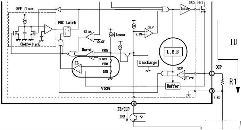

3.方框图及引脚定义STR-A6159M的方框图如下(图2-2)
                图2-2:STR-A6159M的方框图

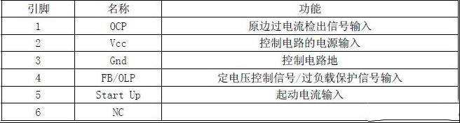

STR-A6159M的引脚定义(表1)
                       表1:STR-A6159M的引脚定义
引脚功能说明StartUp端子起动电路

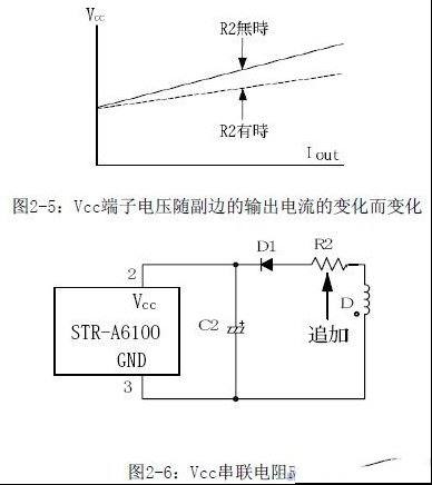

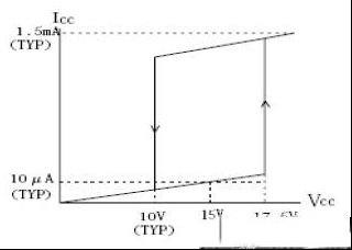

       Vcc端子Vcc端子电压和电路电流的关系如图2-4所示,控制电路开始动作之前的电路电流被控制在Icc(OFF)=10μA(typ)(Vcc=15V、Ta=25℃),当Vcc端子电压上升到Vcc(ON)=17.5V(typ)时,控制电路开始动作,同时消耗电流增加。控制电路动作以后,如果Vcc端子电压降低到Vcc(OFF)=10V(typ)以下,低电压动作禁止电路(UVLO)动作,控制电路停止,回到起动前的状态。控制电路动作以后,辅助绕组D的电压经D1整流得到IC的工作电源。
图2-4:Vcc端子电压和电路电流的关系
辅助绕组D在电源正常动作的状态下的电压,请设定在使电容C2两端的电压在动作停止电压Vcc(OFF)=10V(typ)和OVP动作电压Vcc(OVP)=31V(typ)之间。通常情况下,辅助绕组D的电压设定在15V-20V范围内。另外,在实际的电源电路中,有时会出现如图2-5所示的Vcc端子电压随副边的输出电流的变化而变化的现象。这是由于STR-A6159M的控制电路的消耗电流小,MOSFET关断瞬间产生的浪涌电压(随负载的增大而增大)给电容C2充电的缘故。如图2-6所示,与整流二极管D1和D之间串联一个数Ω至数十Ω电阻R2,对解决这个问题很有效。
       Vcc端子电压随副边的负载变化率与所使用的变压器的构造有关,请根据实际使用的变压器结构,调整电阻R2的阻值。

      STR-A6159M的过电流保护是,在每个脉冲内,对MOSFET的漏极电流的峰值进行检出的Pulse-By-Pulse方式的过电流保护电路。MOSFET的漏极电流的检出如图2-8所示,是通过与MOSFET的源极连接的OCP端子(1号端子)和GND端子(3号端子)之间接入的检出电阻R1检出的。
             图2-10:副边的输出特性

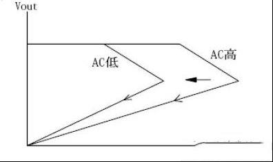

           当检出电阻R1的电压达到OCP端子的门坎电压Vocp=0.77V(TYP)时,MOSFET被关断。过电流保护电路动作时,副边的输出特性如图2-10所示。过负载状态下,如果输出电压降低,原边辅助绕组电压也与之成比例的降低。因此,Vcc端子电压降到动作停止电压以下时,电路动作停止。这种状态时,电路消耗电流减少(电路阻抗变为高阻),使起动电路导通,Vcc端子电压由于起动电路供给的定电流而上升,达到动作开始电压时再次启动,进入UVLO的间隙振荡动作状态。另外,如果是输出绕阻较多,耦合不充分的变压器,可能会出现过负载状态时,原边辅助绕组电压不随输出电压降低而降低,而不致发生间隙振荡动作的情况。这种情况虽然没有发生间隙振荡动作,但可以通过过负载保护电路(OLP)进行保护。

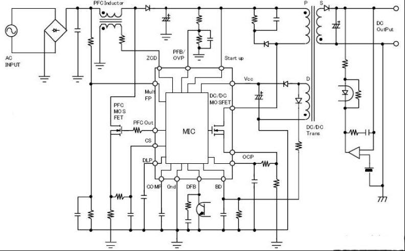

  1.2.2    PFC部分和DC-DC部分1概要STR-E1555由前后两个变换器组成,前段是用来消除高次谐波的PFC变换器(升压斩波型PFC),后段是一个DC-DC变换器。此芯片为21引脚的SLA封装,内部集成了前段变换器的控制电路及后段变换器的控制电路和此部分的功率MOSFET,PFC部分的功率MOSFET外接。此芯片的外围电路元器件较少,电路设计简单,能实现电源小型化和标准化。图2-12为此芯片构成的电源简要原理图:
                      图2-12:STR-E1555简要原理图

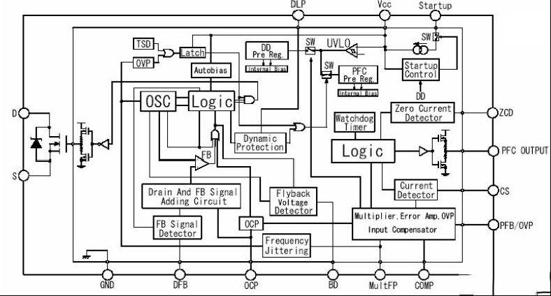

3.方框图及引脚定义
1)STR-E1555的方框图如图2-13
                        图2-13:STR-E1555的方框图

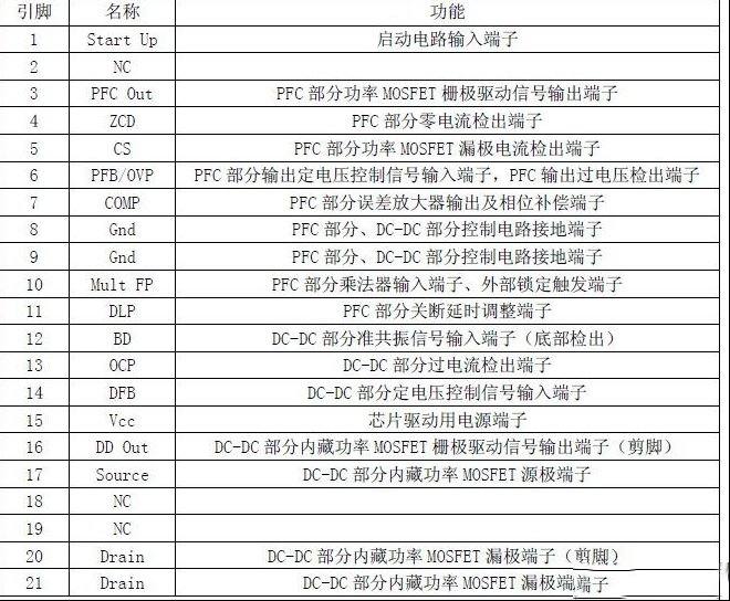

2)各引脚定义如下表2
                表2:STR-E1555各引脚定义

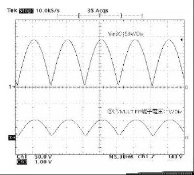

1)MultFP端子
     MultFP是乘法器的输入端子。输入电压先经全波整流,再通过分压输入该端子。该电压波形在使输入电流波形正弦化的过程中起到重要作用(图2-14)。[Page]
                      图2-14:MultFP端子电压波形

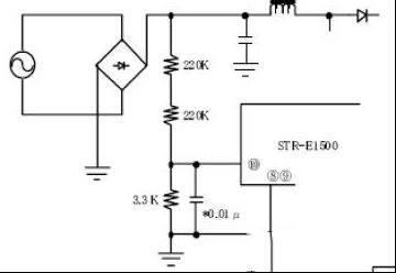

周围电路请参考图2-15。上侧分压电阻宜选用阻值较高的金属膜电阻等耐电蚀性的电阻。若⑩脚-Gnd间的滤波电容容量过大,则正弦波信号较为平滑,PFC无法稳定工作。虽然推荐使用小容量的电容,但考虑到去除噪声,避免误动作的目的,应当保证一定的容量,有必要对其进行调整。该端子电压通过外部电路强制上拉到7.2V(typ),将PFC部分、DC-DC部分一起锁定关断。MultFP端子流入电流为10mAMax。
              图2-15:MultFP端子周围电路

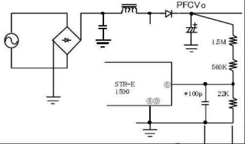

       2)PFB/OVP端子PFB/OVP端子用来控制PFC的输出电压,并能够进行过电压检出。定电压控制的阈值是4V(typ),高速OVP的阈值是4.27V(typ)。如果PFC升压用线圈L值太小,轻负载时失去控制,输出电压可能上升,为了防止该情况出现,将PFB和OVP进行双重控制。
      另外,该端子也被用在起动过程中。AC电源输入后,PFC比DC-DC先起动,PFC的输出电压达到3.2V后,DC-DC起动,以此提高了起动性能。
      该端子电压是通过将输出电压分压得到,参考图2-16。上侧的分压电阻宜选用阻值较高的金属膜电阻等耐电蚀性的电阻。另外,如果滤波电容的容量较大,虽然有利于稳定工作,但PFC的定电压控制响应特性会恶化,因为会存在异常发振的情况。在保证没有因噪声引起的误动作情况下,尽量使用小容量的电容。
                       图2-16:PFB/OVP端子周围电路
