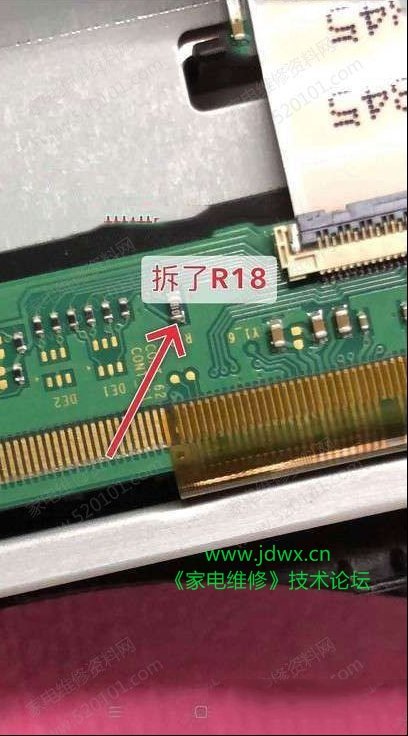

小米L55M2-AA液晶电视采用夏普LCD-55S3A灰屏故障技改方法
2023-4-27 18:20| 发布者: 开心| 查看: 84| 评论: 0
摘要: 收到同行送来的故障机壹台小米L55M2-AA液晶电视,此电视中的这块4K屏的逻辑板检测屏幕问题会保护,断开屏线也一样,无VGH,VGL输出。先前测量无输出以为逻辑板坏,买了换上一样。 这俩电阻估计是检测回路,断开就行了,具体如 ...
    收到同行送来的故障机壹台小米L55M2-AA液晶电视,此电视中的这块4K屏的逻辑板检测屏幕问题会保护,断开屏线也一样,无VGH,VGL输出。先前测量无输出以为逻辑板坏,买了换上一样。 这俩电阻估计是检测回路,断开就行了,具体如下图所示。
