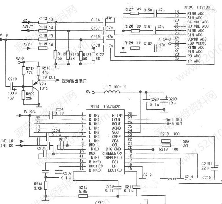

摘要: 收到同行送来的故障机壹台海信CRT高清彩电,故障表现为是图像上有绿色的横线干扰,如图1所示,而AV状态图像正常。该机已请过两位维修人员检查过,均判断为数字板(板号为RSAG7.820.984)损坏,由于无该型数字板可换,于是只 ...
    收到同行送来的故障机壹台海信CRT高清彩电,故障表现为是图像上有绿色的横线干扰,如图1所示,而AV状态图像正常。该机已请过两位维修人员检查过,均判断为数字板(板号为RSAG7.820.984)损坏,由于无该型数字板可换,于是只得放弃。
       试机发现,TV图像上有绿色干扰线,但AV图像正常,同时TV、AV均无声音。拆机检查,发现静音三极管的c极已被悬空,看来不是静音电路的问题,决定先从图像故障人手。在TV状态下自动搜索,能出现正常画面,也能正常存台,但搜索结束后,画面上出现千扰条。对中放电路进行检查,并先后代换了LA75503、高频头、中周等元件,均不能解决问题。该机有视频输出端子,通过此端子将TV图像送到另收到其他维修同行的一台正常的电视机上,图像、声音均正常,这说明原机中放电路正常,确定问题出在数据板上。网购一块同型号拆机数字板后上机,AV、TV图像上均无干扰条,且伴音正常,但TV图像慢慢向下移动,随后又快速回到正常位置,如此往复,并且几分钟后不时出现“无信号”字符,看来新买来的数字板也有问题,决定先自己动手修理原机数字板。
         测量数字板各路电压均正常,也没有发现过线孔开路现象,怀疑是晶振造成的干扰,但代换晶振后无效。TV图像信号在数字板上分成两路: 一路经R116、C319送往208脚封装的图像处理芯片N100(HTV180),另一路通过C210的电容直接输出,如图2所示。各状态的音频信号均送给音效处理器N114(TDA7442D)进行处理并切换。怀疑HTV180有问题,从虹高清彩电的数字板上拆下一块HTV180换上,通电试机,图像上的干扰条消失,图像非常清晰,但依然无声音。
       由于在前面的检修中,换上新购的数字板声音正常,这说明主板伴音功放电路正常,问题还是在数字板上。查N114外围元件未发现异常,会不会是总线数据出错造成无声呢?试着用万能遥控器进总线,未能成功,看来只能用原装遥控器才能进人总线。
       询问用户,原装遥控器早已丢失,如何维修呢?由于笔者手头有块新买的数字板,于是用编程器从该板上读出数据,再写人到原机数字板的存储器中,通电试机,伴音正常。至此,故障机修到这里,终于修好值得探讨。。
