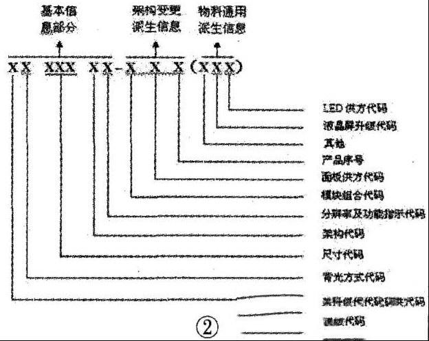

         海信自制液晶屏的型号由多位数字与字母组成,主要包含三方面的信息:基本信息、架构变更派生信息与物料通用派生信息,各部分信息又由多位代码表示,如图2所示。
  1.商标品牌代码
         产品品牌代码为1位大写英文字母,是液晶模组产品所用商标的简化缩写。如产品为Hisense品牌,该代码为大写字母“H”。

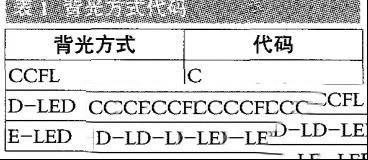

  2.背光方式代码
         背光方式代码为产品所使用背光方式的代码,用1位大写英文字母表示,具体代码见表1。
  3.尺寸代码
        尺寸代码表明液晶模组对角线尺寸,由3位阿拉伯数字组成,单位为英寸。其中,第2位和第3位间隐含一位小数点,例如:260表示模组尺寸为26英寸; 315表示模组尺寸为31.5英寸。
        4.架构代码
         该代码是用于区分液晶模组的架构,表示液晶模组所采用的结构设计或光学设计及由此对应的产品大系列代码。
         代码统一从B开始,若产生新的重大架构(即结构有重要进步),则依次用C、D等字母表示。例如:HE315GH-B11,第6位字母“G”表示该产品的架构编号为G,目前主要代表9.9mm、10.9mm窄边E -LED模组。

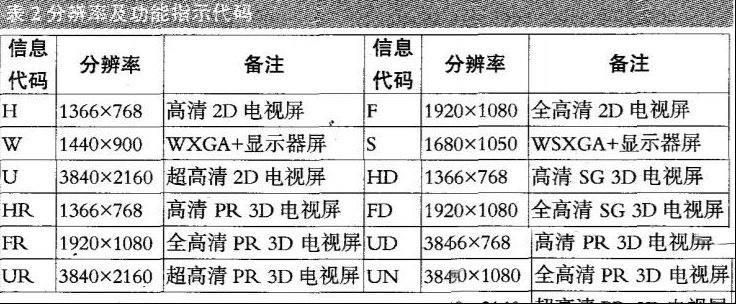

  5.分辨率及功能指示代码
         分辨率及功能指示代码为1位或2位大写英文字母,表示产品的分辨率、3D功能及使用范围,详细情况见表2。

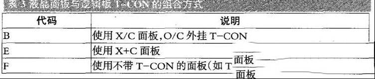

  6.模块组合代码
       该代码表示液晶面板与逻辑板T-CON的组合方式,详细情况见表3。

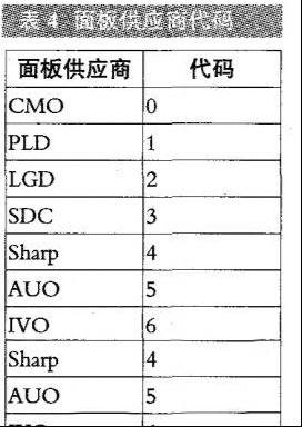

7.面板供应商代码
      面板供应商代码用于表示液晶面板的供应商,详细情况见表4。
8.产品序号
     产品顺序代码由1位阿拉伯数字组成,表示同系列机型推出的先后次序,即产品的设计序号,包含液晶面板、背光(光学设计)等的资源拓展与技术升级信息。

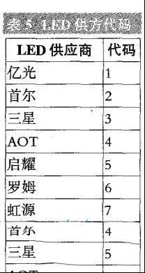

9. LED供方代码
      LED供方代码由1位阿拉伯数字组成,示LED的供货商,详细情况见表5。
  10.液晶屏升级代码
       该代码由1位阿拉伯数字组成,表示液晶屏推出的先后次序,即产品的设计序号。
  11.其他
        该代码表示除LED、液晶屏面板等信息外,在通用性方面按新品的派生开发的情况。
        例:HE315GH-B11型液晶屏,表示该模组是E-LED背光,31.5英寸,G架构系列产品,分辨率1366X768,安装有逻辑板,屏供应商为PLD,设计序号为1。
