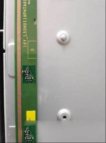

    收到同行送来的故障机壹台海信55英寸曲面液晶电视,故障表现为灰屏,拆机,这台机器采用的是三星一体边板。开机擦屏线显示正常下午试机故障依旧如初见,断一边另一边正常心已凉,又把断开一边安装上又好了。怎么试开关机都行,放三四小时通电依旧,灰屏开机VGH瞬间有,只要显示正常屏电压都正常图像一点遐思都木有。边板电容全测都正常,隔断法也不好使。加热主板也能显示正常,换之依旧,一时懵逼。
        整理下思路屏大概是好的,升压芯片问题不大,单独加热边板也能显示正常。括号只能断电后通电才能显示正常,加热时可能是灰屏保护没有反应,只有断一边放久开机也是一边能显示,这一点屏就大概率是坏的。能有正常显示应该还是边板哪个原件有问题,逐个测量下电阻在加热测一边果然有收获,一个电阻冷机70多K加热后慢慢变40多K,方凉阻值又上去了。选一个56K安装上。这开机丝滑的,怎么试怎么爽。
