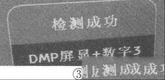

二、软件对码
       在上述海信机型中,机号编号为500之后的机型均采用软件对码方式。该方式无需打开机器后壳,直接按本机按键即强行进人对码状态,具体操作方法如下:同时按下面板上的菜单键与“节目-”键,遥控接收板上指示灯亮,屏上出现提示字符,如图1所示,这时同时按下遥控器土“DMP屏显”键与数字3键进行对码检测,如果对码成功,则会出现如图2所示提示字符,这时可按动遥控器上按键确认对码是否成功;如果长时间不按动遥控器或其他原因导致检测失败,这时会出现如图3所示提示字符,需按上述操作重新对码。对于该类机型而言,按下遥控器上“放大”键与数字3键进行复位操作,此时遥控器变为通用遥控器。
