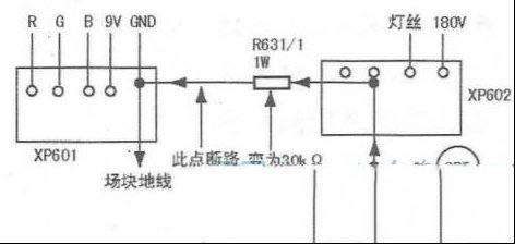

    收到其他维修同行的一台海信TC2511L彩电电视机,图像和伴音均正常,每次刚开机后,不定时出现约2cm宽的水平窄亮带,并且在水平窄亮带的中心位置间隔约0.5cm的缺口,如图1所示,同时伴有较明显的“吱吱”声,约5分钟后,缺口合拢,“吱吱”声响也同时消失。该机采用TB1238机芯,场输出功率集成块为TA8427。测量TB1238AN的24脚(场激励输出端)电压为3.2V,正常,这也说明此机场振荡电路正常。场激励信号先送至TA8859的13脚,再从TA8859的⑧脚输出,送至功率放大块TA8427的④脚。实测得A8859的13脚与TA8427的④脚电压分别为3.2V、1.2V,均正常。
        接下来测量TA8427的各脚电压,实测结果见表1(测量时,万用表的黑表笔搭在高频头的地线上)。偶尔一次,笔者将黑表笔搭在TA8427块位置上的地线时,测量结果有好几个脚的电压为负值,最明显的是⑦脚电压为-0.5V,这个负值让我明白:场输出部分的地线有断路现象。顺着TA8427的①脚向外检查,发现这部分的地线是经过一只1Ω保险电阻R631接在插座XP601上(电阻R631和插座XP601、XP602均安装在显像管尾板上),如图2所示。检查R631,发现此电阻一端有开焊现象,电阻表面也有变色现象,将此电阻拆下测量,其阻值已升至30k。更换R631后试机,故障机修到这里,终于修好值得探讨。。
