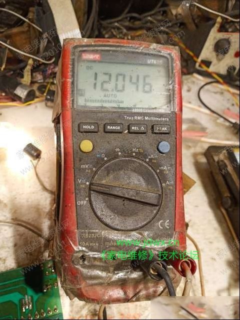

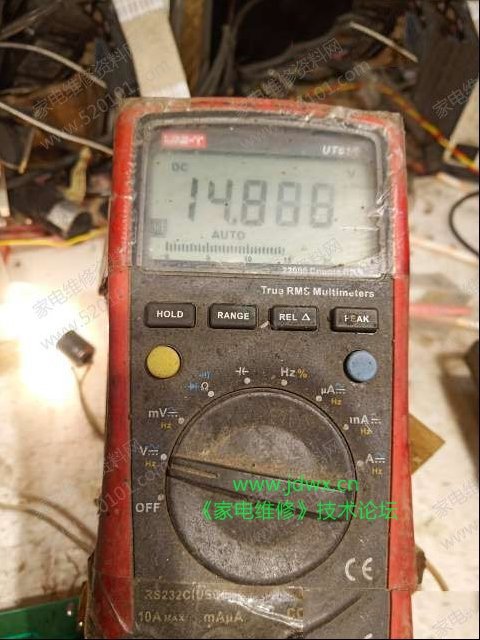

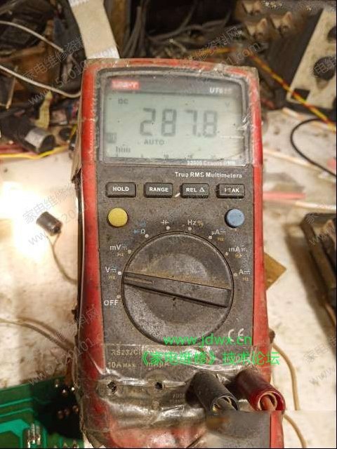

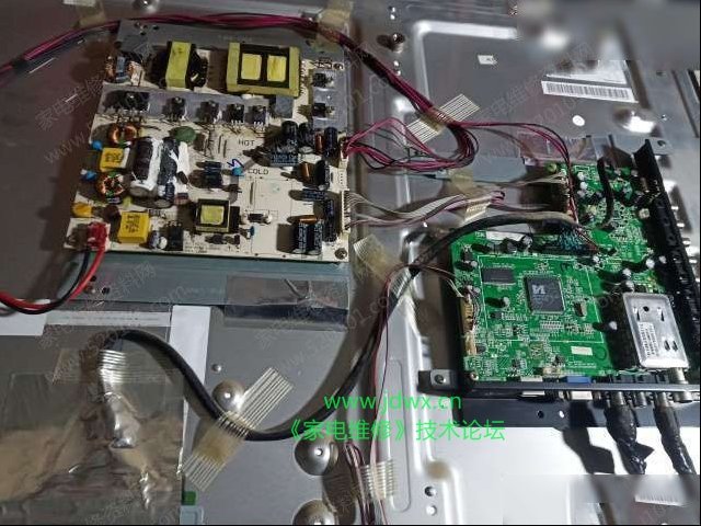

    收到同行送来的故障机壹台冠捷AOC LE42S15PK液晶电视,其电源板板号465-01A6-L6501,故障表现为炸管,换上所有损坏元件开机 ,灯泡不亮,我维修电源板,都是用25W/24V灯泡做负载,PS-ON接一个开关到5V做强制开启信号,有时候可以开启,测量电压时发现当测量450V82UF电容时,灯泡不亮,目测电容脚有霉断,换电容后还是不太好开启,测量R8电阻电压为12V,测量大电容电压为287V,PFC电压没有工作, 造成L6563不工作的原因就是工作电压低,现在好多电源板上的电源管理芯片对工作电压要求过分,高了 低了 都保护,有了这个思路 就用503可调电位器调节输出电压,当调节输出电压过13V-15V时电源开启非常灵敏,测量可调电位器电阻值为32欧R8。

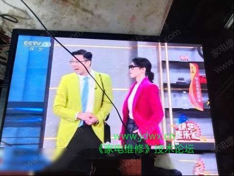

       电源板维修完成,装机试机 焊上贴片33欧电阻,图像完美。
