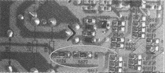

    收到其他维修同行的一台海信LED42K01P液晶电视,热机时遥控关机后,二次不开机。在热机状态下,遥控关机后再开机,测得5V-S电压与PS-ON信号正常,但主电源输出的12V、+100V等电压均为0V,判断问题出在电源板上。该机所用电源板型号为RSAG7.820.2264。检查主电源电路,未发现异常。通电测得+300V电压正常,但PFC输出电压约为358V,偏低,怀疑PFC电路有问题。重点检查PFC电压检测反馈电路,如图1所示。
         检查中发现取样电阻R826~R828(图标阻值为510k,实为620k)的下方均涂有少量粘胶,如图2所示。根据经验,这些粘胶极易引起漏电,于是焊下这几只电阻,将板上的粘胶清除干净,顺便检测这几只电阻均正常,装回取样电阻后试机,PFC电压升为396V,故障机修到这里,终于修好值得探讨。。
         提示:部分RSAG7.820.2264型电源板所用电容C811的质量不好,易出现爆裂现象,并连带损坏V810、V811、R849、R825等元件。另外,PFC电压滤波电容C812、C813也易容量减小或漏电,建议实修时一并更换。
