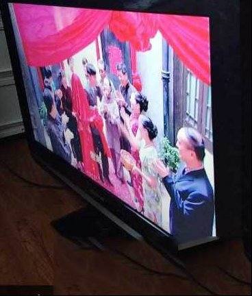

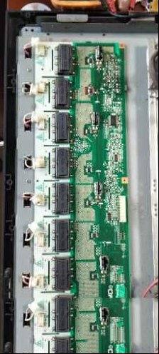

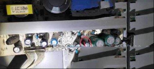

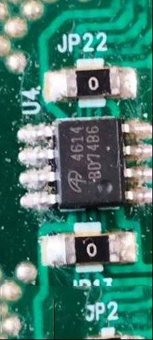

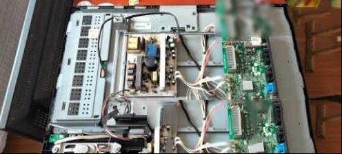

    收到同行送来的故障机壹台海信TLM32E29液晶电视,故障表现为是开机屏幕亮起约一秒钟就黑屏,但有声音。黑屏的同时电视机右上角位置发出类似继电器动作的微弱声音。电源指示灯待机开机变化正常,遥控开关机正常。拆开机壳,目测电源板上次级滤波电容C832已有孕在身,连同与其并联的C831一并更换,开机故障依旧,但各组电压基本正常。怀疑背光灯管或高压板损坏。屏幕点亮时看到屏幕亮度均匀,灯管坏的可能性不大。按照先易后难的原则先检查高压板。该机高压板有8个灯管接插件,对应8个升压变压器,变压器前边对应8只8脚集成块,编号为U4—U11,印丝为4614BD74B6。断电,用万用表二极管档,采用对比检测法从前往后检测。当检查到8只4614时,发现上面第二只(U4)的5、6、7、8脚对地短路。开始认为型号是BD74B6,手头没有配件,也没查到资料,只好购买拆机高压板更换,故障机修到这里,终于修好值得探讨。。后经查询,8只8脚集成块为场效应管,型号是AO4614,焊下U4测量,6、7、8脚已与1脚导通。
