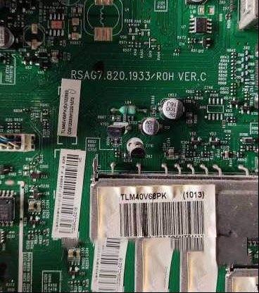

摘要: 收到同行送来的故障机壹台海信电视型号是TLM40V68PK,主板1933版改进型。客户描述说收看过程中突然黑屏。试机指示灯亮不开机,手触触摸健发亮,关机喇叭有响声。拆盖测电源板1901版本:24/12/5v都正常,STB有3.6V开机电 ...

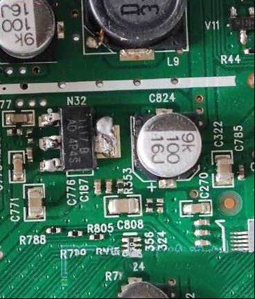

    收到同行送来的故障机壹台海信电视型号是TLM40V68PK,主板1933版改进型。客户描述说收看过程中突然黑屏。试机指示灯亮不开机,手触触摸健发亮,关机喇叭有响声。拆盖测电源板1901版本:24/12/5v都正常,STB有3.6V开机电压。由于此机黑屏故又测上屏电压,无电压。Q4459无输出12V,但输入有12v供电,怀疑主控没有输出开机电压绐V9控制管,造成Q4459块4脚低电位截止。那余下检查主控芯片各供电,3.3/1.26V正常,当测N32 8117时电压从1点3跃变1点8Ⅴ五六秒间隔变化,测供电脚5V正常怀疑此块和主控有一损坏,手摸主控没有过热现象,那只能换N32了,换后机器正常。
