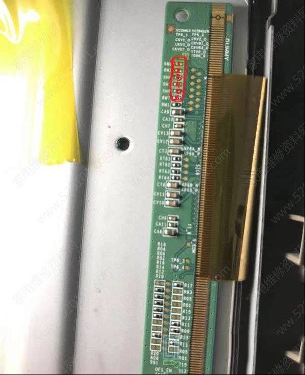

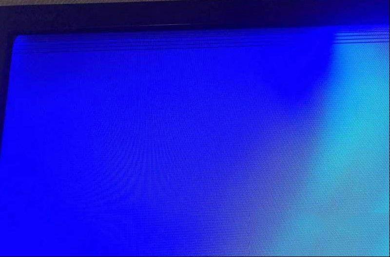

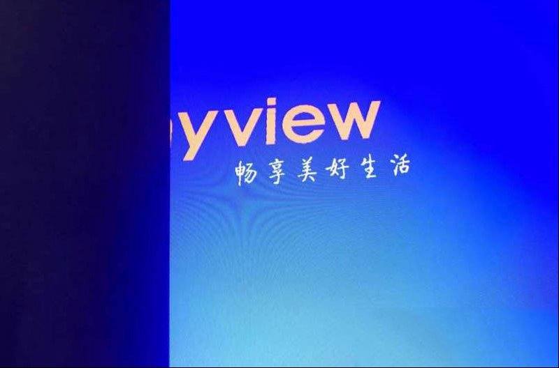

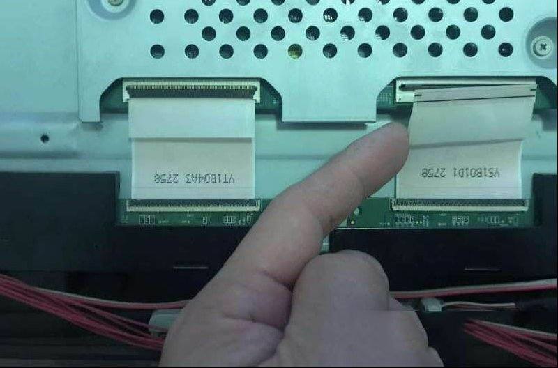

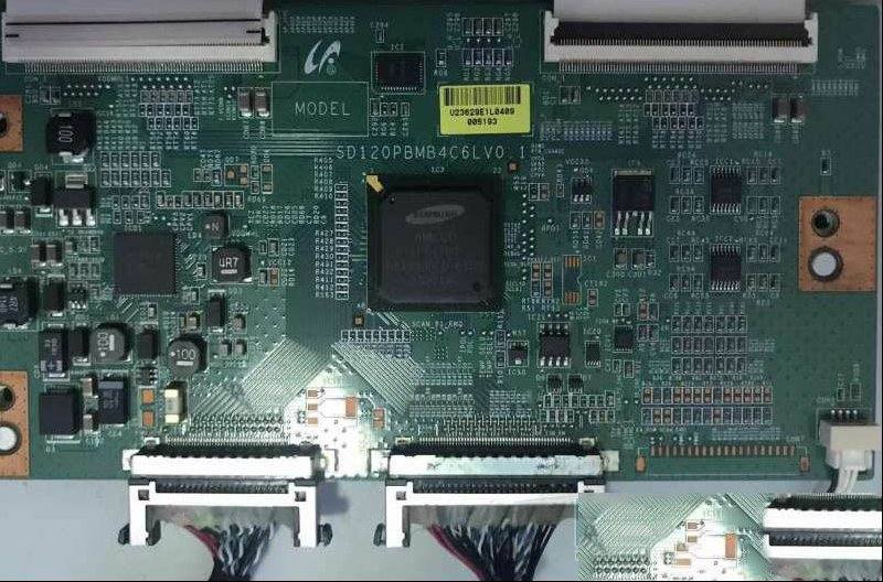

    收到同行送来的故障机壹台海信LED48K510G3D液晶电视,故障表现为图像重影,背光左上角偏暗,断开左边屏幕的逻辑板排线,右边屏幕正常,最后割掉线路,电感图如下图6所示,故障修复。
  左上角
  断开左半屏排线
  右半屏正常
  逻辑板
  割掉了6个电感
