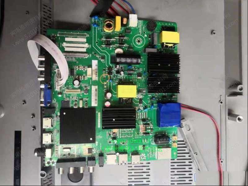

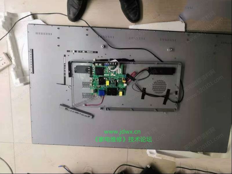

    收到同行送来的故障机壹台杂牌组装机,型号是万佳牌HF3288,这台液晶电视采用的是TP.HV530.PC821主板,故障是无背光,用户说该机他自己更换过灯条,保修期内坏了,现在X宝卖家跑路,找不到了,才送修我维修部。

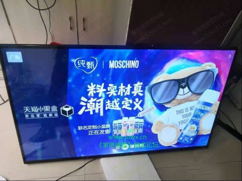

       用户描述无背光,开机红灯变绿灯拆机简单检查后,在网上找到的图纸,检测12V只有5.7V,PFC电压只有320V,先从12V入手,更换了431上机测试就可以了。
