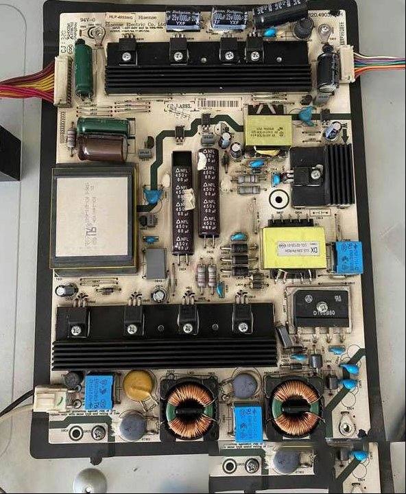

摘要: 收到同行送来的故障机壹台海信LED50K360X3D液晶电视,故障表现为启动困难,偶尔能启动,经检测,送主板的12V电压3-9V跳变,变压器有声响,像是负载重的样子。首先换了开关电源输出的电容,故障依旧,检测300V滤波电容 ...
    收到同行送来的故障机壹台海信LED50K360X3D液晶电视,故障表现为启动困难,偶尔能启动,经检测,送主板的12V电压3-9V跳变,变压器有声响,像是负载重的样子。首先换了开关电源输出的电容,故障依旧,检测300V滤波电容,容量正常。后来想干脆把开关电源的PWM芯片的VCC的电容都换掉得了,换掉这些电容后,故障机修到这里,终于修好值得探讨。。
