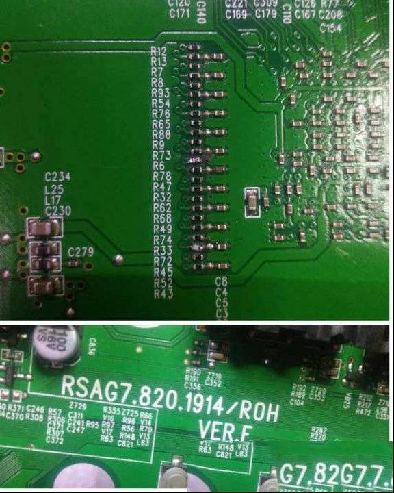

摘要: 收到同行送来的故障机壹台海信LED42T18GP液晶电视机,故障表现为出现竖条细彩色线,经过检查主板背面R93、R88、R47电阻断路,这一排电阻阻值都是49R9,规格型号是0402贴片电阻,焊接比较麻烦,在其它主板上找到相应阻值的 ...
    收到同行送来的故障机壹台海信LED42T18GP液晶电视机,故障表现为出现竖条细彩色线,经过检查主板背面R93、R88、R47电阻断路,这一排电阻阻值都是49R9,规格型号是0402贴片电阻,焊接比较麻烦,在其它主板上找到相应阻值的电阻换上,电视机图像恢复正常,查相关资料,这一排电阻有一个断路的就出现出现竖条细彩色线,是该系列电视机通病。
