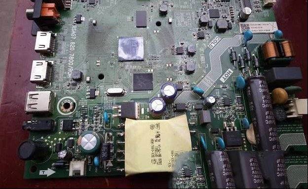

摘要: 这台机器半年前卡LOGO,在我店铺刷过机,现在故障是,插上电源,蓝色指示灯由暗变亮,整机没有任何反应,正常情况应该是先蓝灯在变红灯。我反复插拔电源插头,十次的话有一次可以又蓝灯变红灯,按本机电 ...
    这台机器半年前卡LOGO,在我店铺刷过机,现在故障是,插上电源,蓝色指示灯由暗变亮,整机没有任何反应,正常情况应该是先蓝灯在变红灯。我反复插拔电源插头,十次的话有一次可以又蓝灯变红灯,按本机电源键或者遥控,可以变蓝灯,但是整机没有任何反应,背光不亮,也没有上屏电压。

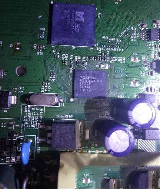

         把这台机子之前买的强刷程序找出来,写入U盘,插上电视USB口,插电瞬间按压遥控音量减减,试了几次,终于有一次进入刷机画面,进度在百分之四十多的时候,机子重启,然后又开始刷机进度,到百分之七十多的时候,屏幕显示一条英文,大概意思就是出错了,然后机子就死机了,怎么插电源指示灯都不会又红色变蓝色。从该机调试端口,就是U盘下面的那个耳机孔,插上插头,用超级终端配合以前刷中九小板,只有5条打印信息,分析应该是用户数据里面的引导丢失了,要是BOOT丢失的话,应该不会有打印信息的。该机EMMC为海力士的3100,容量4G,版本4.5,网上查了一下,是海信该机型通病,容易坏,可以用东芝5G5A1代换,由于没有编程器,没办法写EMMC,宝上花了50买了一块写了数据的,卖家发一块东芝的BG5D1,容量是4G,版本是5.0,说是一样的,换上以后还是只有5排打印,晕了。卖家说数据绝对没有问题,又植锡焊接一遍,过程就别提了,我买的153网不好用,搞了几次才植好锡,焊接上以后还是只有5条打印,没办法,和卖家协商,退货30元,自己亏了30(来回20运费加上卖家10元),又在网上买了一块空白5G5A1,说是全新的,花了小20,到货以后焊接好,然后按照图纸飞好线,到同行朋友那里借RT809H编程器在线写人了引导(因为同行没有买座子),装上机以后,蓝色指示灯由暗变亮,屏幕也亮了,只不过卡在LOGO,在用之前U盘强刷程序刷机,完美修复。
