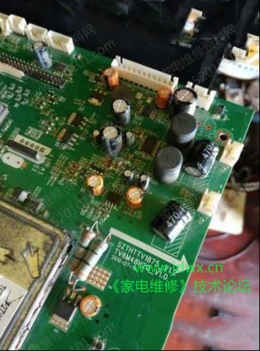

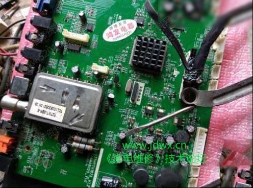

摘要: 收到同行送来的故障机壹台清华同方LC-42B90WE液晶电视,用户说开机画面不动,有时开机有蓝了就死机,反复多开几次又得,能开机了就正常使用,在热机的情况下开机是没问题的,第二天冷机了故障又反复,于是判断主板故障,t ...
    收到同行送来的故障机壹台清华同方LC-42B90WE液晶电视,用户说开机画面不动,有时开机有蓝了就死机,反复多开几次又得,能开机了就正常使用,在热机的情况下开机是没问题的,第二天冷机了故障又反复,于是判断主板故障,tb购买了得了两天,故障也是开机蓝屏死机,用电吹风加热mcu再开又能正常使用,又叫卖家重新发一块来,乖乖这下好了,试机几天准备交付用户,又不行了,还是用电吹风加热一下好了,头大了。
      心想三块主板的故障都差不多需要加热一下就正常,电源开机电压正常,可能是厂家的通病,问题还是在主板上,仔细观察主板供电模块旁100uF/16V 5个电容都有点微微的鼓起拆机测量,我的乖乖得5个都只有90uF 5个一起换了,试机几天正常了一共半个月。图中红色5个的是换上去好的,维修历时15天。
        维修总结:这个机子是LCD的,有些年头了,供电电容长期在模块旁温度高容易老化,而且是质量不好,三块板出现统一故障就不奇怪了,以前维修创维老机主板在TB上买的经验,也是这样修好的,就是忘记了,以后看到有类似故障先,电容鼓首先查看为主,再做下一步检测。
