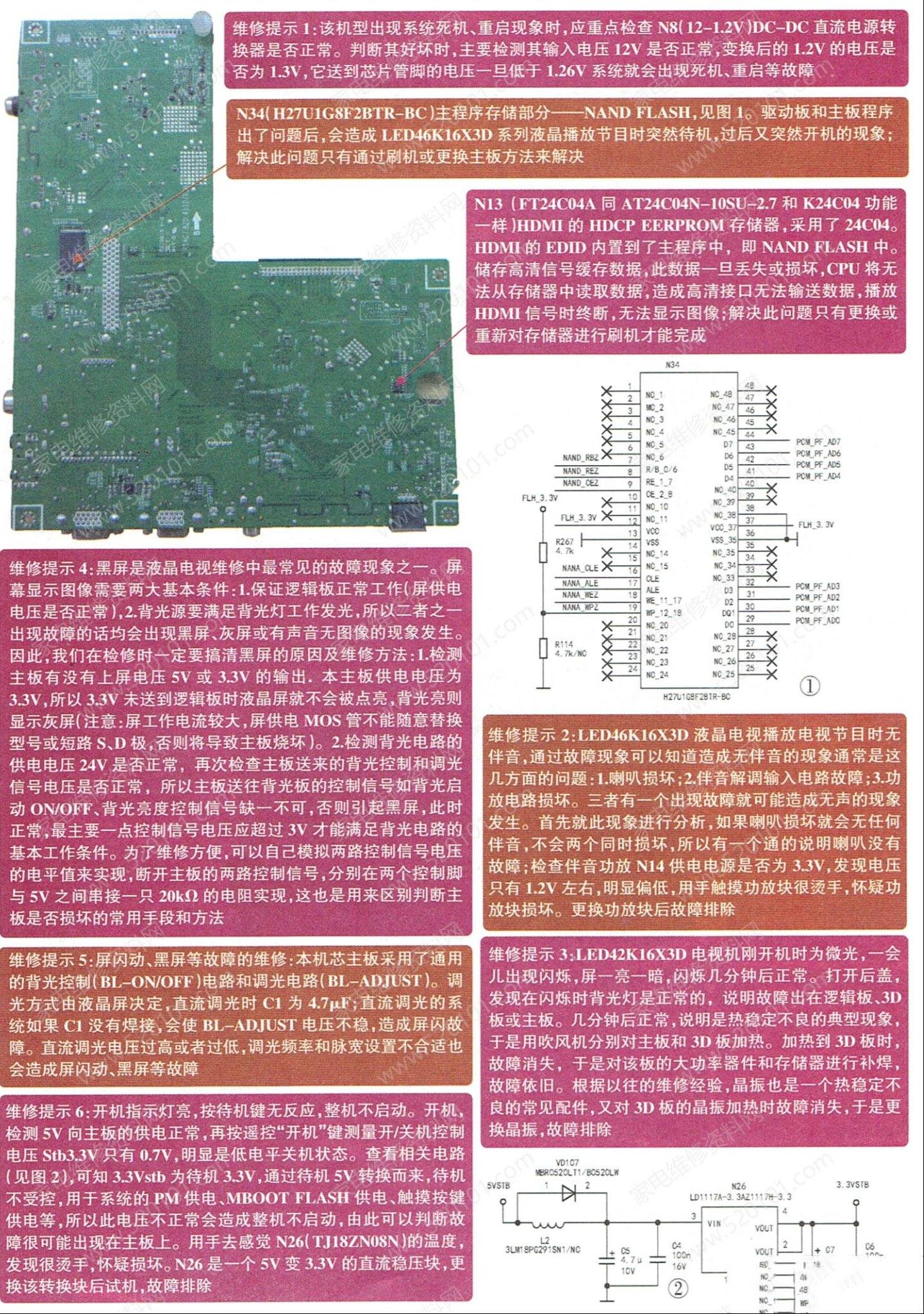

海信RSAG7.820.4510/ROH主板检修思路图解
2023-4-28 10:52| 发布者: 开心| 查看: 547| 评论: 0
摘要: 海信RSAG7.820.4510/ROH主板同海信RSAG7.820.4335/ROH主板一样都属于MSD6I48+6M30RS机芯,有时同时用在同型号的机型里,都是海信集团在2011年1月开发的产品,海信RSAG7.820.4510/ROH主板主要配三星LTA ...
    海信RSAG7.820.4510/ROH主板同海信RSAG7.820.4335/ROH主板一样都属于MSD6I48+6M30RS机芯,有时同时用在同型号的机型里,都是海信集团在2011年1月开发的产品,海信RSAG7.820.4510/ROH主板主要配三星LTA460HQ12屏较多,海信RSAG7.820.4335/ROH主板主要配奇美V460H1-LS1液晶屏较多,电路设计上大同小异,本机芯功能较多,在传统的机芯上增加了3D功能,屏采用高品质LEd背光是一 款真正的模拟数字一体机。应用代表机型如:LED42K16X3D和LED46K16X3D。由于功能繁多,经常出现软件和硬件故障,下面通过图解对该机主板进行解读分析。
