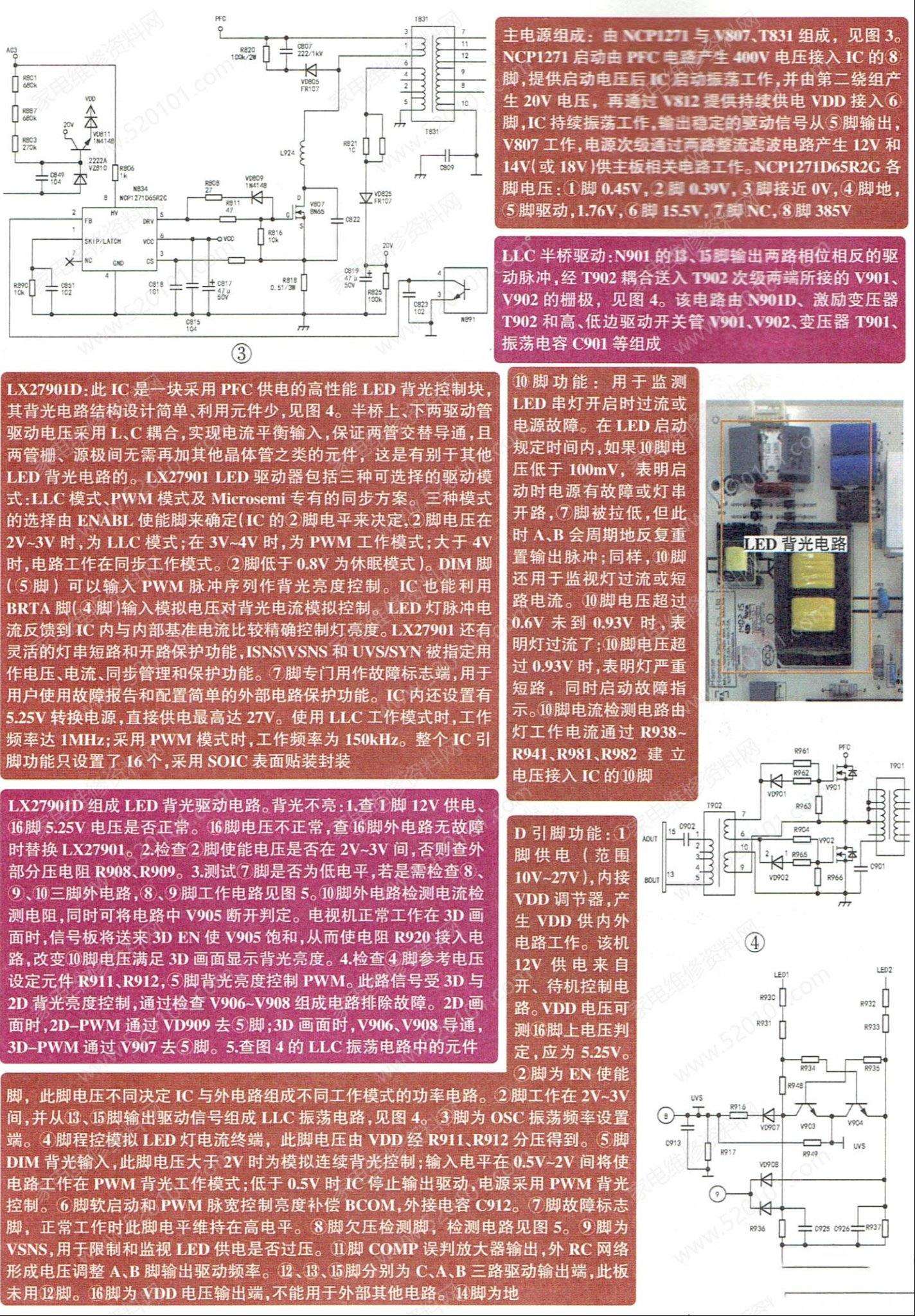

摘要: 海信RSAG2.908.5687电源板组件(维修手册)是海信2014年生产的K200、K320U系列产品上应用的一款电源。其中,LED40K320U系列使用5687-37组件,而LED48K320U系列使用改进的RSAG8095687-36,LED50K320U系列 ...
    海信RSAG2.908.5687电源板组件(维修手册)是海信2014年生产的K200、K320U系列产品上应用的一款电源。其中,LED40K320U系列使用5687-37组件,而LED48K320U系列使用改进的RSAG8095687-36,LED50K320U系列使用的是5687-29。5687-36与5687- 29输出功率基本相同,区别在于5687- 36增加了XP901、没有挂针W801,5687-29没有XP901、使用了W801,故两者作上述改动,便可互换使用。但5687-37组件却不能与上述三板互换。采用K200系列生产的LED42K220也使用了此电源组件,其编号为RSAGZ.908.5687-30,此电源组件没替代板。这些电源组件均属于5687系列,但由于整机使用屏和主板方案不同,对电源组件采用同样的集成块形成的电源要求却不同,主要表现在输出各路电压的工作电流不同,所以电源采用的元件如开关管、整流管、开关变压器等工作参数不同,导致相互间不能互换,但整个电源工作过程相同,故维修可相互参考。
         海信RSAG2.908.5687电源组件PFC校正电路采用NCP1608,由主电源NCP1271组成的电路产生的12V,供主板信号处理块和控制系统、屏逻辑板工作;产生的14V(或18V )供伴音功放工作。该组件采用LX27901作为LED背光电压形成与控制电路。
