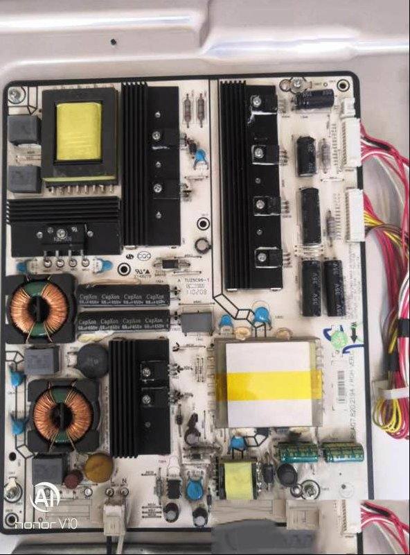

摘要: 收到同行送来的故障机壹台海信LED46K11PG液晶电视,故障表现为开机先红灯亮再蓝灯亮几秒后再红灯亮然后灯全灭,三无故障。量电源板各种电压刚接通电源时,5V、12V、24V、18V 全有几秒后全没有了(分多次测量)。这是什么 ...

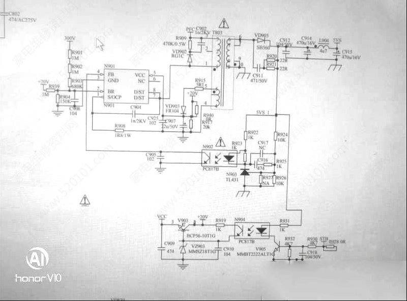

    收到同行送来的故障机壹台海信LED46K11PG液晶电视,故障表现为开机先红灯亮再蓝灯亮几秒后再红灯亮然后灯全灭,三无故障。量电源板各种电压刚接通电源时,5V、12V、24V、18V 全有几秒后全没有了(分多次测量)。这是什么故障呢,把电源板拆下来单独检修,5V电压正常,在STB端加开机电压,12V、24V、18V电压全有,这难道是电源板好的?可为什么装到电视上就过几秒电压全无?
        今天我又查了图纸,把电源板量了个遍没有发现问题零件,这真是见鬼了,难道是电源带载差,于是在12V接一小灯泡开机端加电压小灯泡亮了,这真是....难道5V有问题?我又在5v接了一个5V的小灯泡通电小灯泡没有亮,哦5V的问题,我把C914、C915 拆下来万用表测量正常(16v 1000uf)二极管也正常,还是把电容代换一下试一试吧,用同规格的代换,通电小灯泡亮了,于是拆小灯泡装机通电,电视先红灯亮再蓝亮灯 这次蓝亮没有灭,过了十五六秒电视蓝屏了,故障好了。(不知啥原因蓝屏出来的比其它电视的慢)。
