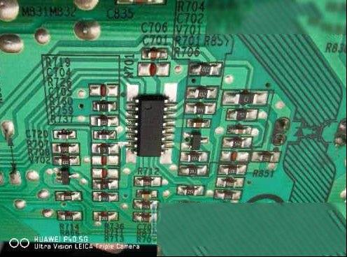

      因为我不是专业的家维技术人员,没有专业的电源维修假负载工具和灯条检测仪,所以初步判断故障应该在电源板上。本着“先易后难”的维修原则,先在路测量了电源板V802 V805 V806 VD820以及背板后几个贴片元件都没问题,所以直接怀疑两个电源管理芯片:DP2303和HOZIGN,更换后故障依旧。

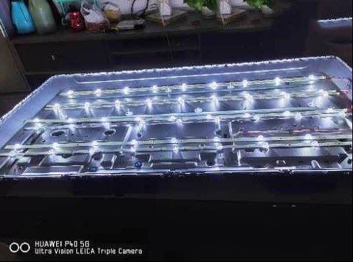

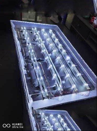

       由此可以判断导致故障的原因大概率不是电源板,应该是其中一路供电负载出问题使电压升高触发保护机制动作而进入待机保护。第一个想到的就是灯条,手头上有没有替代灯条,所以找了一个47K欧的电阻作为假负载,上电测试依旧出于待机保护,但灯条输出电压最高将至140V。心想用电阻作为假负载欠妥,于是找了一个平常为同事维修过的磁吸式LED灯,通过测量灯盘上串联的LED灯珠两个开路,然后自己短路后数了下有42 The粒灯珠串联,做了个灯条假负载 (因没维修过海信液晶电视也不知道内部灯条具体LED灯珠串联几个,所以查了下资料是4条9灯,这个需要比对机壳编码),再次接入自制的“灯条假负载”开机 亮灯暗喜,不过三秒后还是进入待机保护状态。

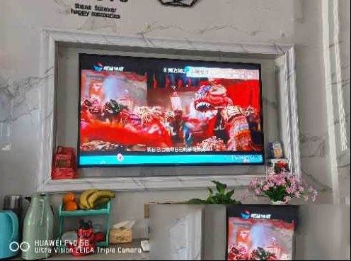

        此刻百思不得其解,冷静思考后心想是不是负载不同,导致电压输出不是标准的140V Out,一个LED灯珠3V,3V X42=126V >3V X36=108-110V,期间还考虑过电源板和主板的问题,最终判断应该灯条的问题,通过购买某宝灯条和液晶吸盘,自己慢拆细解更换后,试机故障机修到这里,终于修好值得探讨。。
