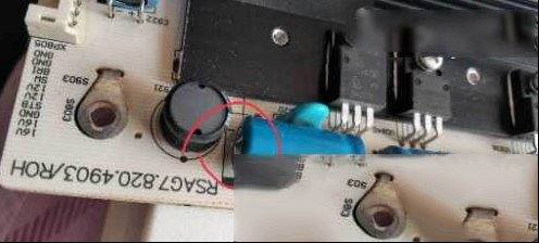

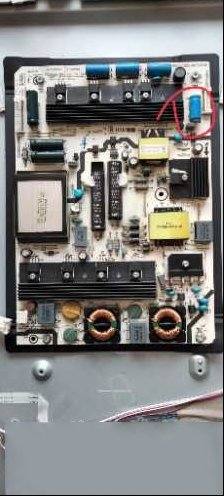

    收到同行送来的故障机壹台海信LED50K680X3DU液晶电视,型号如图,故障表现为是灰屏,耳朵贴近屏幕可听到轻微的短暂的滋滋声。拆机检查,直观电源板上一只电解电容(忘了记元件编号)已鼓包。看电路是+12v滤波电容中的一只。通电测+12v在9.6v—11.3v之间不停跳变。观察万用表,每当+12v到最小时,电源板上就会发出轻微的滋滋声。更换该电容后,滋滋声消失,+12v稳定在11.8v,但灰屏故障依旧。

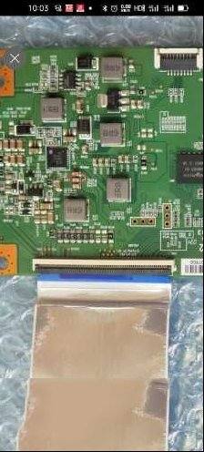

         测逻辑板上屏电压正常。分别拔掉逻辑板左侧、右侧上屏排线,屏幕另一半均能正常显示。判断问题在逻辑板上。用万用表逐个检查逻辑板上的保险、二极管、电容、电阻等个头较大的元件。当检查到三只并联电容cp45、46、47时,发现两端已短路。焊开cp45仍短路,焊开cp46后cp47两端不再短路。测焊下的cp46已击穿。因该处是三只电容并联,所以干脆去掉cp46不装,开机图像正常。
