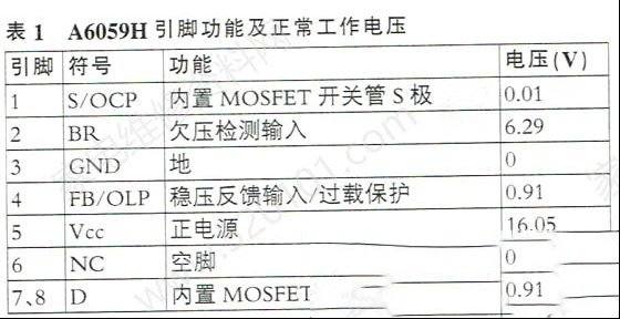

         海信LED37T28KV型液晶彩电副开关电源电路如图1所示。主要由开关厚膜电路N803(A6059H)、开关变压器T901 (BCK-20-3921)、三端误差放大器V843(AZ431)、光耦合器N832(PC817B )和N833(PC817B )等组成。A6059H 引脚功能及正常工作电压如表1所列。

      N803⑦、⑧脚既是内部开关管D极,又是启动电流输入端,+300V(PFC尚未工作)PFC电压经T901①-③绕组加至N803⑦、⑧脚后,经内部电路向⑤脚外接电容C835充电使⑤脚电压上升,当升高至芯片要求的启动电平时,N803内部电路开始振荡工作,内部开关管在T901次级感应出高频脉冲电压。T901⑥、⑦-⑨、10绕组感应的脉冲电压,经VD833整流和C838、L831、C839、C840平滑滤波后,产生+5VS电压为主板CPU系统供电,使整机处于待机状态;T901④-⑤绕组感应的脉冲电压,经R837(2.2Ω)限流VD832整流和C835滤波后,获+18V左右的VCC电压,一路加在N803⑤脚作电源电压,取代C835充电启动电路;另一路经开关控制电路中的V831(BH-10)控制,为PFC驱动控制芯片N801⑧脚和主开关电源芯片N802②脚供vcC1、vCC2电源电压。

       N803①脚是内置开关管的源极,也是内电路过流检测端,外接电流取样电阻R831(1.8Ω/2W )。当电流过大使①脚电压升到保护设定值时,其内部保护电路启动工作,使副电源停止输出。
      (2)掉电、欠压保护
       N803②脚为掉电、欠压检测输入端,在②脚设置了两种保护: 一是市电整流输出电压VAC欠电压保护,vAC正常电压为+300V,当此电压降低时,经隔离管VD838后由R952、R972、R823、R874串联分压取样,使⑨脚电压下降到设定阈值时,保护电路动作使N803停止工作;二是+18V的vcc电压经R973取样后,一路加至②脚,若vcc下降到设定阈值,则保护电路启动,N803停止工作。与此同时,vcC降压信号还经R836、v914送至PFC芯片N801②脚(软启动1欠压检测输入端),使N801也停止PFC电压输出。
