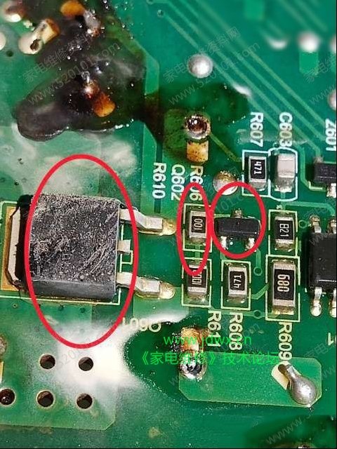

摘要: 收到同行送来的故障机壹台希沃教学一体机,故障表现为不开机,拆开机器,目测电源板绿色瓷片电容坏了,6.8欧线绕电阻也坏了,换好后测量q602击穿,这个三极管看不清型号了,先用npn三极管代换试试,仔细检查无误后通电开 ...
    收到同行送来的故障机壹台希沃教学一体机,故障表现为不开机,拆开机器,目测电源板绿色瓷片电容坏了,6.8欧线绕电阻也坏了,换好后测量q602击穿,这个三极管看不清型号了,先用npn三极管代换试试,仔细检查无误后通电开机,灯泡亮起来,维修结束。
