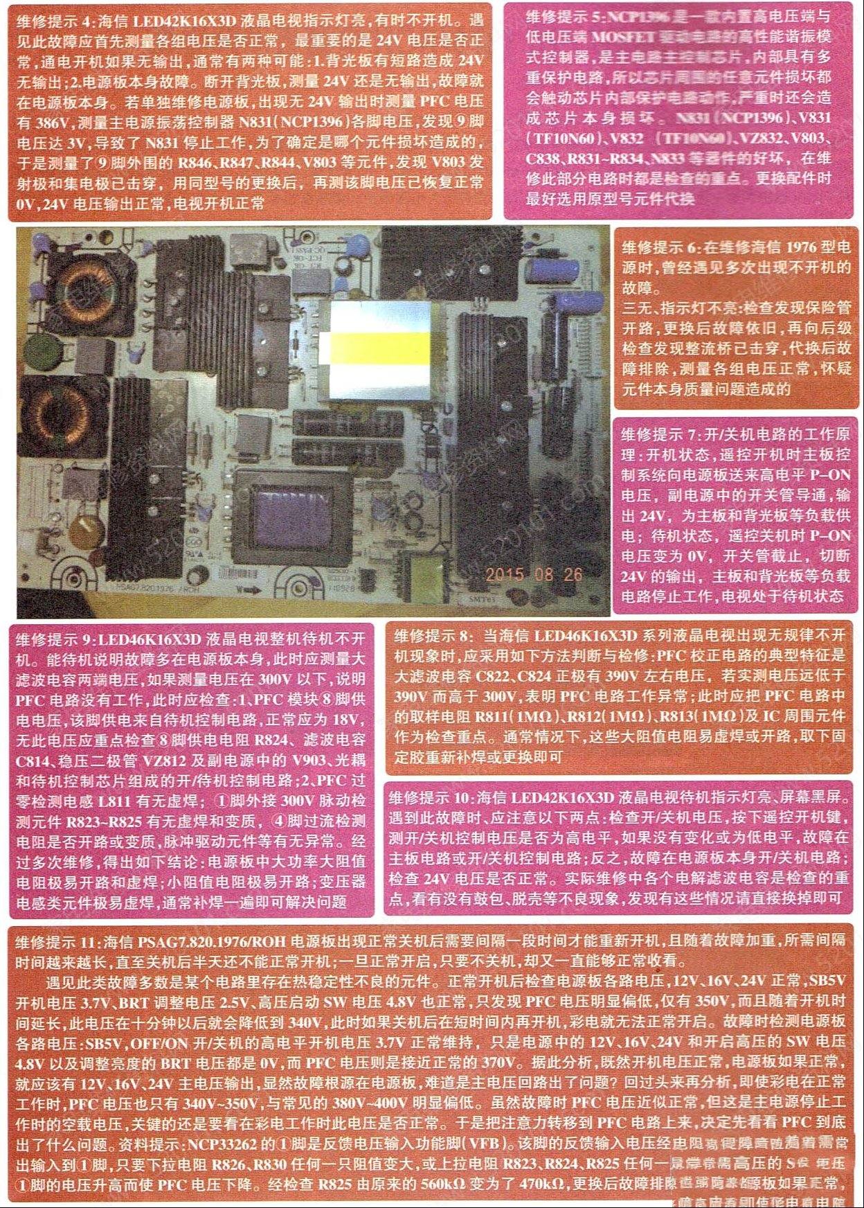

摘要: 海信RSAG7.820.1976/ROH电源板(简称1976电源)广泛用在海信LED42K16X3D、LED46K16X3D大屏LED液晶电视中(MSD6148+6M30RS机芯)。该机芯是海信集团2011年上市的液晶产品,现已进入维修期,下面通过图解分析 ...
    海信RSAG7.820.1976/ROH电源板(简称1976电源)广泛用在海信LED42K16X3D、LED46K16X3D大屏LED液晶电视中(MSD6148+6M30RS机芯)。该机芯是海信集团2011年上市的液晶产品,现已进入维修期,下面通过图解分析来熟悉一下1976电源的构造和一些维修要点。 电源板从XP805和XP802实际输出待机5V-S、12V 16V和24V等5组供电电压,其中3.3V、5V、12V、16V输出供给主板使用,另一组24V同样供给背光板作为电源使用;实际电源中5V-S输出容量为1A、12V输出容量为3A、16V输出容量为1.5A、24V输出容量为7A,这些参数在液晶电源板的维修中极其重要,电源板工作是否正常,不但取决于电压是否正常,电流容量也很重要不可忽视。
