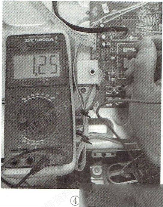

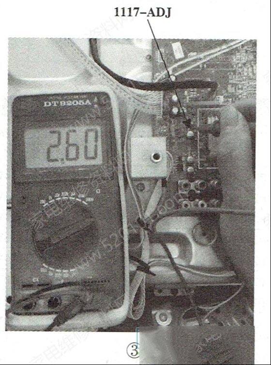

    收到同行送来的故障机壹台海信TLM32V68A型液晶电视,用户说首次开机正常,但关机后需要等四五个小时才能再次启动,要是不关机可以一直看下去。观察不开机时指示灯一直为蓝色,第一次正常开机时蓝灯变一下红灯然后长亮蓝灯。拆盖后实物图见图1、图2。
         拆机测量电压输出正常,测量主板N6稳压块输出为2.6V不正常,见图3。马上加热N6,重新开机电压为1.25V,正常,见图4。用1117-ADJ更换N6后故障机修到这里,终于修好值得探讨。。
