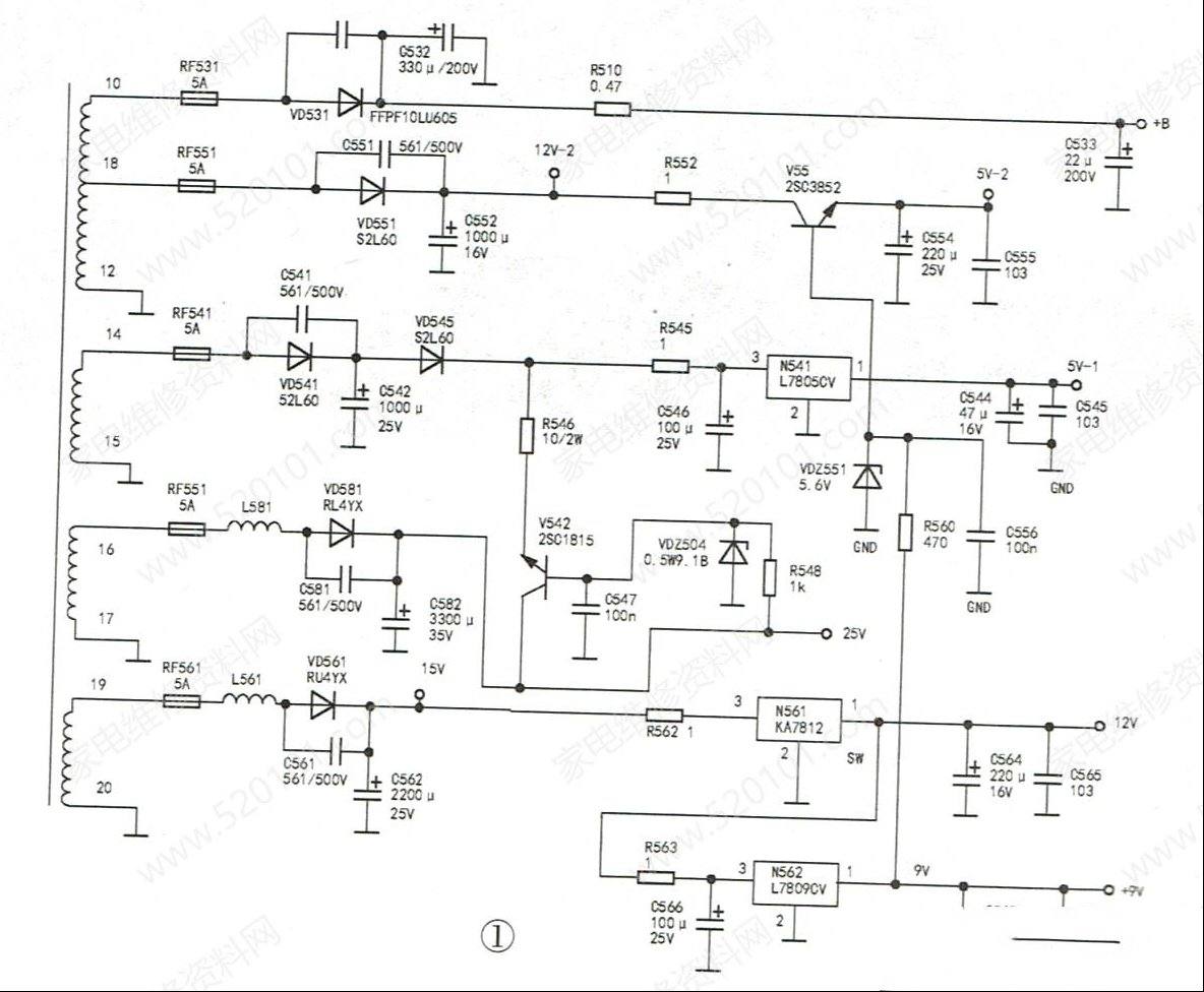

海信HDP29R68彩色电视机指示蓝灯闪烁不开机的维修
2023-4-28 10:52| 发布者: 开心| 查看: 386| 评论: 0
摘要: 收到其他维修同行的一台29英寸海信镜面HDP29R68型高清电视机,开机后蓝灯闪烁,无高压产生。蓝灯闪烁表明微处理器供电基本正常,可能是保护导致无高压产生。测+B 150V正常,开关变压器次级电压都正常;行场部分:行管在线阻值 ...
    收到其他维修同行的一台29英寸海信镜面HDP29R68型高清电视机,开机后蓝灯闪烁,无高压产生。蓝灯闪烁表明微处理器供电基本正常,可能是保护导致无高压产生。测+B 150V正常,开关变压器次级电压都正常;行场部分:行管在线阻值正常,高压包二次电源在线检查阻值无异常,场块在线阻值无明显异常,行脉冲取样电路粗查无问题。测数字板+5V-2电压很低,见图1,该电压由12V-2通过V551(C3852 )稳压而来,测V551的c极电压为+12V (正常),b极应该为5.6V,实测电压非常低,测V551在线阻值正常,表明b极电压低不是负载重导致。该电压由N562(7809 )输出的+9V通过R560限流VDZ551(5.6V )稳压而来,测N562输出的+9V严重偏低,测N561输入+15V正常,测N562输出端对地短路。经过逐段分割检查,最后发现是数字板+9V输入端对地短路。
         通过比对数字板原理图,发现该电压是提供N811(TB1306AFG)行场小信号处理块33脚电源,试断开L808,测C835对地阻值正常,表明N811的33脚没问题,故障点在9VA到L807之间。对最易引起短路的贴片电容C830、C877检查,发现是C830(10uF)短路(见图2),更换后+9V回路阻值恢复正常,恢复线路后开机一切正常,机器修复。
      最后总结:本机由于行场处理块供电异常,导致无行推动信号输出CPU得不到行反馈脉冲从而蓝灯闪烁,给人已保护的错觉。
