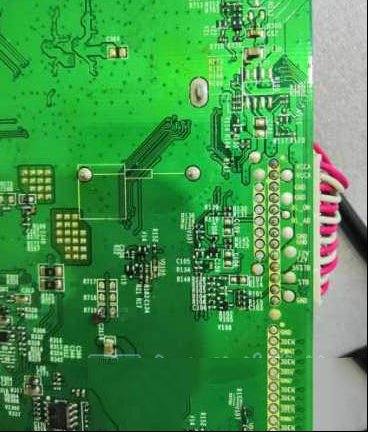

    收到同行送来的故障机壹台海信55K310X3D液晶电视,故障表现为上电蓝灯一直亮,屏幕没有光,遥控键控不起作用。检查遥控器正常,开盖测量电源板12伏,16伏,5伏有输出,开机电压4伏正常,PFC 400也对,电源板没有问题,测量主板过来的BLON/OFF,PWM无输出。开机蓝灯直接亮 并且有开机电压输出,说明主芯片工作基本正常,没有背光开关电压和背光调节电压,故障应该在背光控制输出电路。

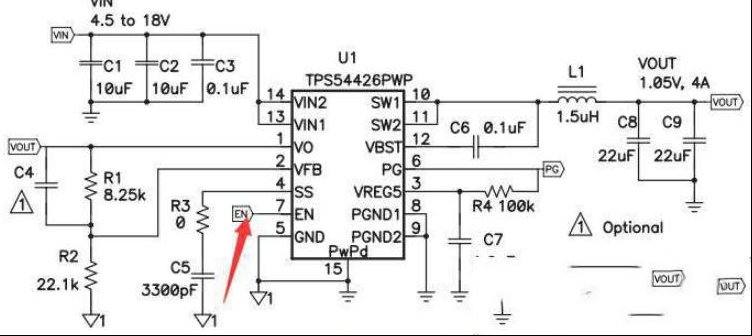

          从接口相关处跑电路测量背光开关电压为零,R129,V108,R119各处电压为零,再测量背光调节电压处,R17,V109,R139各处电压为是零伏。测量N105三端输入5伏没有电压,3.3伏为零,再往前查发现主板的5伏是由N101TPS54426提供的,N101的13脚和14脚是12伏输入,10脚11脚是5伏输出,有12伏输入,但是没有5伏输出,证明问题出在N101。N101的控制脚是7脚没有电压,外围的V14,V15和电阻电容没有发现异常,检查二极管VD105一头有12伏另外一头没有电压,在路测量二极管VD105阻值不对,拆下测量正反阻值无穷大,此二极管是5.6伏的稳压管,正极接N101的7脚控制端,负极接12伏,同时二极管的正极又接三极管V14集电极,通过三极管导通时的可变电阻经过稳压二极管给N101的7脚提供一个大约6伏左右的控制电压,使N101输出5伏电压。至此找到了故障原因,更换VD105后电视机一切正常。
