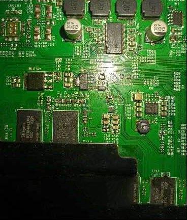

海信LED48K380U液晶电视热机状态下反复重启的维修
2023-4-28 10:52| 发布者: 开心| 查看: 455| 评论: 0
摘要: 收到同行送来的故障机壹台海信LED48K380U液晶彩电,故障表现为为冷机能正常收看,10分钟之后反复重启。经查是主板的N12热稳定性不良。原型号为GH12E用1117-3.3代换后机器恢复正常。 ...
