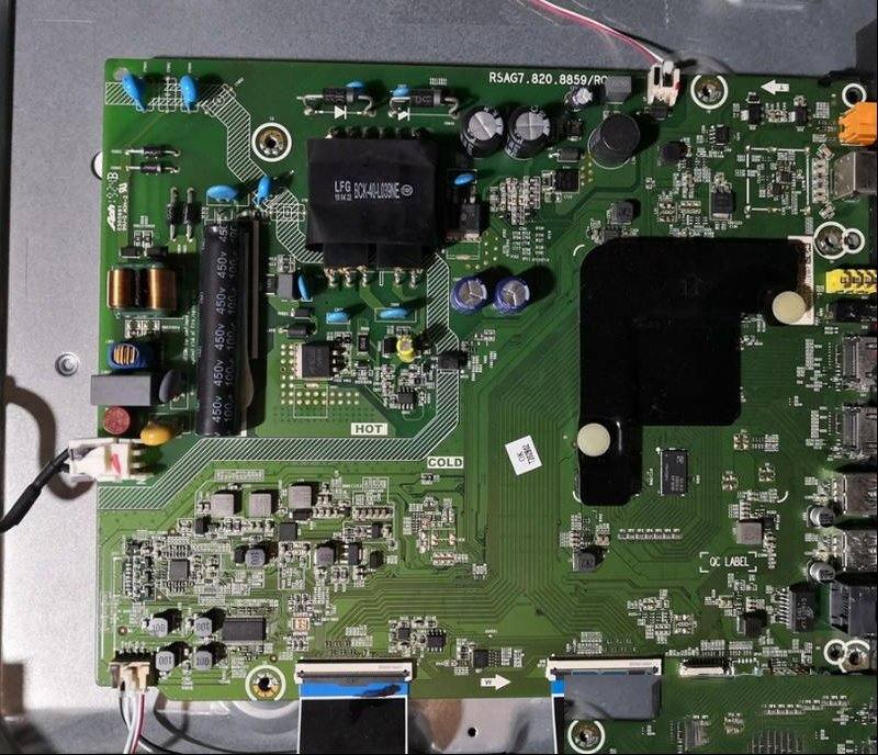

摘要: 收到同行送来的故障机壹台海信HZ43A51液晶电视,故障状态是开机进入系统界面后自动关机,红灯亮,待机状态,遥控开机还可以开,进入系统后还是会自动关,打开外壳测量电压都稳定正常。怀疑是系统或主板问题,准备先恢复 ...
    收到同行送来的故障机壹台海信HZ43A51液晶电视,故障状态是开机进入系统界面后自动关机,红灯亮,待机状态,遥控开机还可以开,进入系统后还是会自动关,打开外壳测量电压都稳定正常。怀疑是系统或主板问题,准备先恢复初始状态试试。拔电后,按住电视待机键不松手,然后插电,观察屏幕出现提示窗口后,松开按键,电视会自动恢复初始状态(过程需要几分钟),恢复后测试不再自动关机了。
