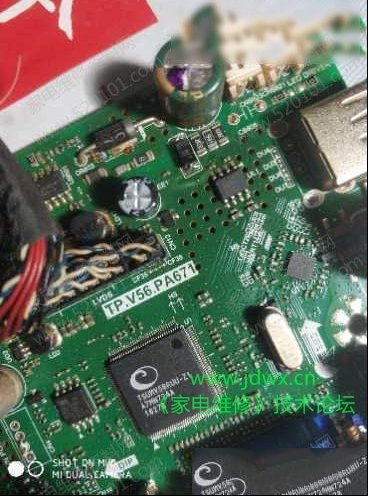

组装机采用TP.V56.PA671主板不开机且指示灯不亮的维修
2023-4-27 18:20| 发布者: 开心| 查看: 56| 评论: 0
摘要: 收到同行送来的故障机壹台杂牌组装机液晶小电视,故障表现为不开机,指示灯不亮,开机检测12V不正常,仔细观察发12V滤波电容鼓包,更换后12V,3.3V,1.8V,1.15V都是正常,但电源指示灯就是不亮,检测CPU也正常,折腾了大半 ...
    收到同行送来的故障机壹台杂牌组装机液晶小电视,故障表现为不开机,指示灯不亮,开机检测12V不正常,仔细观察发12V滤波电容鼓包,更换后12V,3.3V,1.8V,1.15V都是正常,但电源指示灯就是不亮,检测CPU也正常,折腾了大半天,也没检测出问题,查阅资料后用热风枪对1118加热几秒,电源指示灯显红色,立即按待机键,变蓝色,屏亮,给信号显图像,试机数天,没问题,交用户使用。
