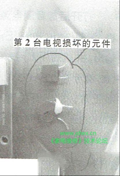

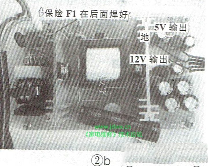

    例1:图像正常,无伴音。故障原因分析:拆下后盖,发现此机用了三块板:一块3合一主板,一块功放板,一块给功放供电的电源板。既然是伴音故障,那就先测功放电源板的输出电压,测得该板的5V、12V电压均为0V ,300V滤波电容C1两端电压也是0V。断电取下功放电源板单独测量,发现保险管F1开路,在路检测压敏电阻VAR1及开关管Q1等元件,没有发现异常,更换了保险管试机,保险管再次损坏,C1冒顶炸裂,如图1所示。更换F1、C1后试机,故障机修到这里,终于修好值得探讨。。此机的故障原因是C1变质导致保险F1损坏。
        例2:图像正常,无伴音。故障原因分析:上电开机,测量功放电源板上的5V、12V、300V电压全无。目测发现压敏电阻VAR1上面有一裂缝,取下VAR1测量已短路,如图2所示,压敏电阻属过压保险元件,当输入电压过高时,压敏电阻击穿使保险熔断,从而保护后级电路,由于笔者手头无压敏电阻,决定先不安装此元件,换上保险试机,故障机修到这里,终于修好值得探讨。。
