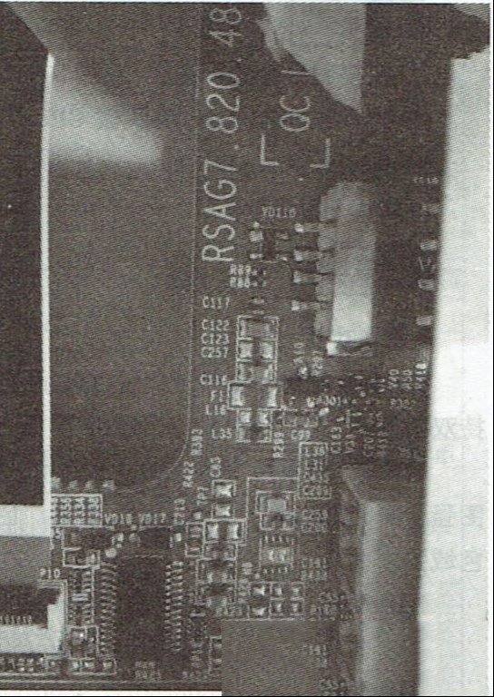

    收到其他维修同行的一台海信LED32H310液晶电视(见图1),故障为指示灯亮,按开机键指示灯能从红色转为蓝色,有开机提示音,但接AV无图像无声音,背光也不亮。首先从电源部分入手,测得12V、5V等电压都正常,初步排除电源问题。此机逻辑板跟屏是连接在一起的,拆屏风险大。第二步是从主板入手(相关实物见图2)。
       测主板5V、3.3V电压正常,按开机键红灯能转蓝灯,说明主板能正常发出开机信号,开机五分钟触摸CPU散热有温升,说明CPU在工作,为什么还是不开机呢?由于没图纸检测不到关键数据(逻辑板部分比较难拆没检测,相信还是主板的问题多点),这时已经有换板的打算了。但换板从外省寄过来要几天,用户又催得急,这时我脑子闪过一个念头,来一次地毯式搜索,死马当活马医。首先拿最脆弱的贴片三极管开刀,最先测到N25击穿。型号就忘记了,上网查不到它的资料(搞家电维修的都知道,丝印是厂家定的,一种型号的,三极管都有好几种丝印),图纸又没有,如何维修?拿起主板仔细端详,看到USB接口有一个一模一样的三极管N10,应该是用作USB方面的用户说USB接口没有用,直接就地取材把N10取下焊到N25位置。焊好,开机,鲜艳的画面和动听的声音出来了。由此可见,对于应急维修,这样的换件方式也不失为一种好办法。相关实物见图3、图4。
