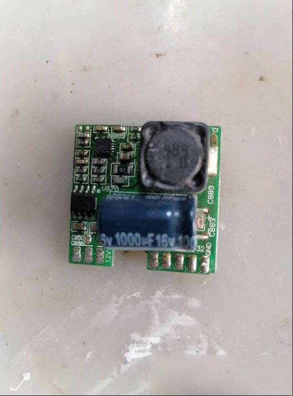

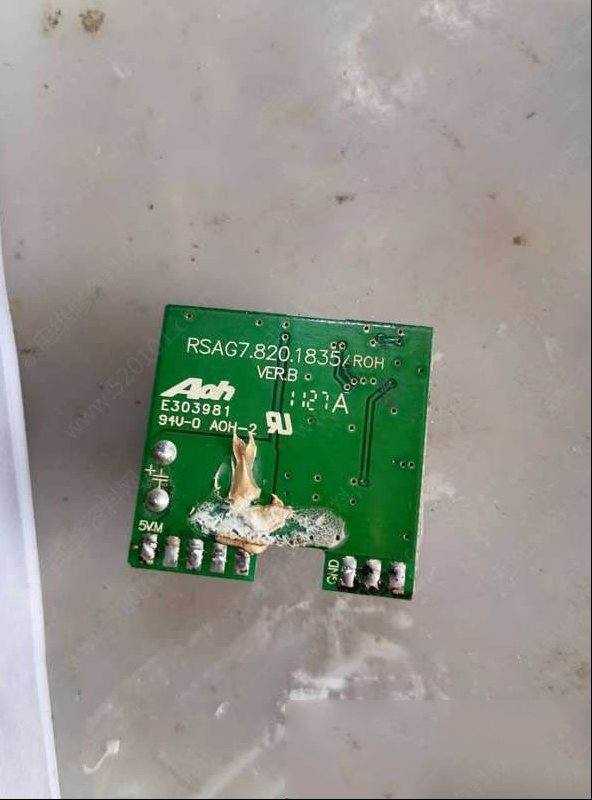

摘要: 最近收到同行送来的故障机壹台海信TLM26E01液晶电视,电源指示灯不亮。拆机发现电源板芯片炸飞,网购OB2269AP。代把坏件换好,指示灯亮了,但是屏不亮,近一步检测发现小板RSAG7.820.1835毁坏,但是从网上单独买不到小板 ...
    最近收到同行送来的故障机壹台海信TLM26E01液晶电视,电源指示灯不亮。拆机发现电源板芯片炸飞,网购OB2269AP。代把坏件换好,指示灯亮了,但是屏不亮,近一步检测发现小板RSAG7.820.1835毁坏,但是从网上单独买不到小板,得知这是一块12V降到5V的小板,是不是能用其他小板代用呢?抱着试试看的心态购买LM2597S-ADJ,结果改装成功,故障修复。
