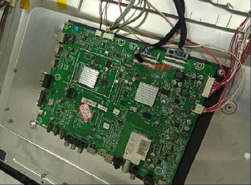

摘要: 收到同行送来的故障机壹台海信LED46T28G液晶电视,主板采用的是RSAG7.820.2191,先查LVDS信号正常,逻辑板排阻正常。用万用表查各电压正常。用示波器查各电压波形,发现问题,试并上一个电容后,问题解决,如下图2所示。 ...
