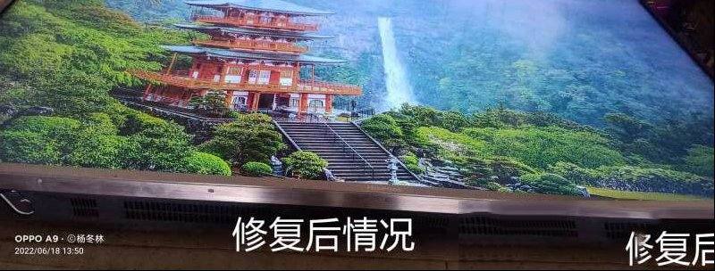

    一客户送来收到其他维修同行的一台海信电视来修,型号为HZ49A65。上电开机,屏幕画面出现不停地上下跳动。拆盖,立即断开逻辑板右边的与屏连接的软排线,通电测试机子,只见屏幕仍是上下跳动不停的横线!再断开逻辑板左边的软排线,上电,只见是白屏,并没有见到完好的画面!但没有跳动的横线,说明左边存在短路情况。
        出现这种情况,也不用管了,剪一厘米纸,先垫在靠右边的卡槽中,上好连接屏的软排线,通电测试机子,图像正常了!所以当碰到无论断开逻辑板哪一边软排线,没有出现正常的图像时,也可以用垫纸法去修复它。
