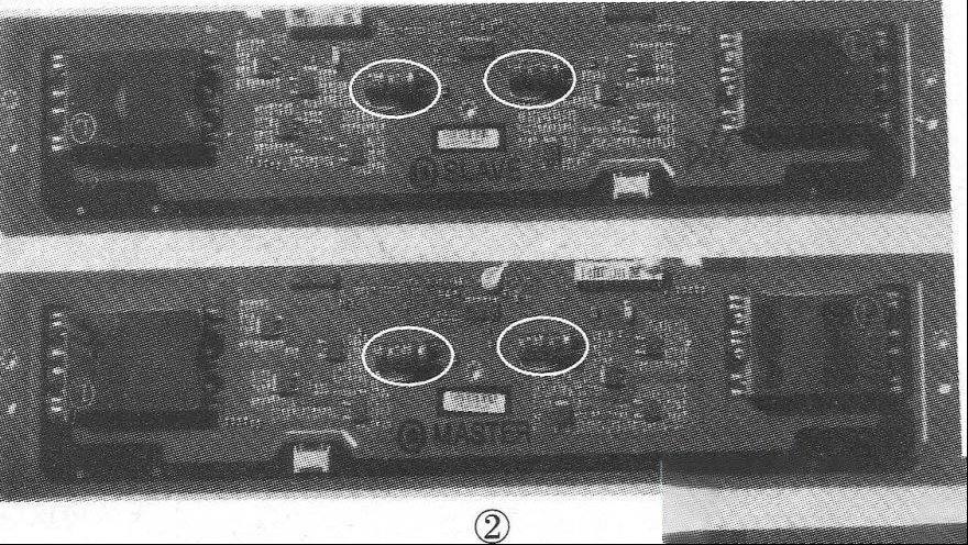

        拆下电视机后盖,因故障时有响声,故先目测整个电路板,看有无元件爆裂、破损的现象,结果发现电源板上有4只2200uF/35V大电解电容顶部漏液鼓起,两只背光驱动板上平躺着的680uF/35V的大电解电容顶部也漏液鼓起(由于当时在外,未能详细记录电容代号,故在网上搜得相同的电路板,并将故障元件用圈标出,如图1、图2所示)。笔者将这8只电容全部换新后开机,仍三无。测电源输出全部正常。

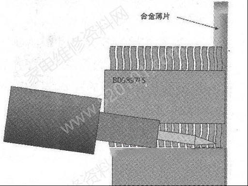

         这两个驱动块是表面贴装的,因无热风焊枪,笔者是这样拆装的:找一个很薄的合金片(因为合金片不沾锡),或者是刮胡刀片,将其处理成3mm宽的长条,合金片要将一端处理薄,呈刀刃状,以便能将管脚与电路铜箔分离开。将烙铁倾斜一定角度后紧贴集成块管脚(使集成块管脚受热面增大),然后将制作好的条状薄片顶在已熔化的集成块管脚与铜箔之间(如图4所示),稍用力向前顶,同时将烙铁头缓慢向后移,直至将集成块整个一排的管脚与铜箔分离。另-排管脚的分离可采用同样的办法。也可以将薄片从已分离的这一排通过集成块下部(薄片与集成块垂直的方向)法顶另一排已被烙铁熔化的管脚( 可根据薄片的宽度一次分离2~4个管脚),直至所有管脚与铜箔分离为止(如图5所示)。
        采用以上方法时,既可以使用平头烙铁,也可以使用尖头烙铁。但不论使用哪种烙铁,薄片前顶的力度及烙铁的移动速度一定要合适,以恰好分开管脚与铜箔为宜,否则可能将铜箔撬起,给维修造成麻烦。集成块拆下后,可能很多管脚已歪斜并粘在一起,损坏的块子无所谓,若不确定块子已坏,可以用烙铁对每一个管脚分离并整形(建议维修人员最好准备热吹风枪取贴片IC)。对于拆除了块子的电路板,要用烙铁头对焊盘进行整形。烙铁头上稍带些焊锡,在焊盘上轻轻一刮,使其平整、明亮、饱满。整个焊盘处理完以后,将新块子紧贴焊盘放好(千万注意管脚顺序,这一点非常重要,最好在拆之前做好管脚标记),用镊子压紧,先用尖头烙铁(不能用平头烙铁,否则会造成管脚间短路)的尖部正压块子四角的管脚进行焊接,以固定块子,然后再仔细用烙铁尖头逐个正压块子的管脚进行焊接(如图6所示),一般压住即可焊好,时间不宜过长。集成块全部焊完后,再检查有无短路和虚焊等。最后,将整机的连线与相应的板子连好,查看无误后通电试机,一切正常。
