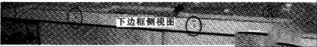

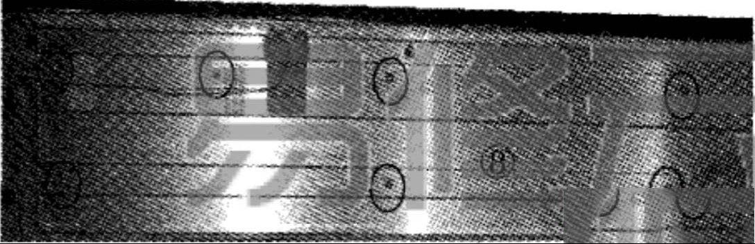

        第三步:拆除,上屏逻辑板的金属保护板后,再拆除如图1、图2所示圈内的下边框金属保护板上的螺钉。

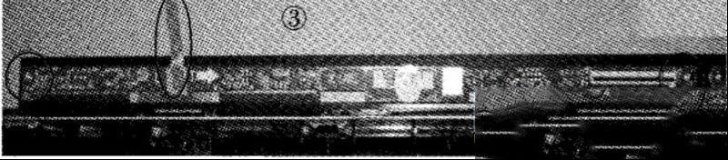

        第四步:通过第三步取下金属保护板后,再拆卸如图3、4所示逻辑板.上圈内的固定螺钉,同时小心撕下圈内的导电胶条。

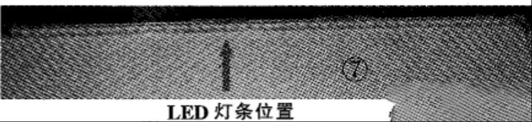

        第六步:打开四周的卡扣就可以.打开屏组件的黑色固定框,依次取出均光组件后,就可以看到LED灯条,如图7所示。第七步:拆下图8中圈内所有螺钉就可以取下LED灯条组件(LED灯条和散热器),这也是和普通LCD电视不同的地方,建议购买带散热器的灯条组件。最后安装好新的LED灯条组件,再反顺序安装好即可。
