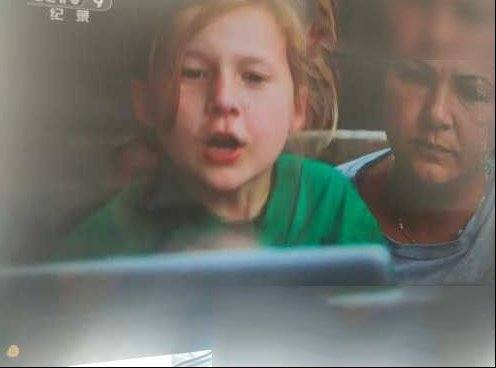

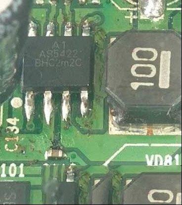

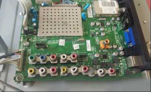

    收到同行送来的故障机壹台海信TLM42E01液晶电视,客户送来说指示灯蓝灯亮,不开机,有时放半小时又会自动开机,只要关机就又不开机。通电试机故障如客户所言,谈好价格让客户回家等电话。第二天打开后盖测电源板各组输出电压12v,16v,5v正常,主板上的5v,3.3v,2.5v,1.25v正常。测电源管理芯片AS5422各脚电压:1脚4.1v,2脚5.1v,3脚0.3v,4脚0v,5脚0v,6脚0v,7脚1.2v,8脚0v。无意中表笔碰了一下C121正极,电视有了开机音乐,关机再重启,正常开机。以为C121不良,换新后通电又不能开机了,怀疑AS5422不良,更换新后正常开机,反复开关机故障不在出现。
        另附上AS5422正常工作时各脚电压:1脚5.4V、2脚5.2v、3脚1.2v、4脚0v、5脚0.95v、6脚1.6v、7脚3.4v、8脚0.1v。
