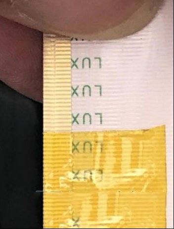

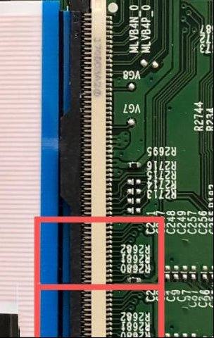

摘要: 收到其他维修同行的一台海信LED55MU7000U液晶电视,故障表现屏幕图像抖动,拆机机器,如下图所示,断开左边屏排后,右边屏正常。试用隔高离法,请参考下图,屏正常,故障修复。 ...
