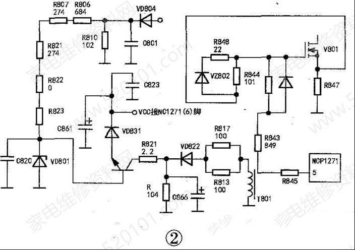

    例1:电源大面部分积烧毁。收到其他维修同行的一台网友发来的海信LED26K316J电源板(板号为RSAG7.820.4555),拆开发现电源部分大面积损坏,电源管理芯片N801 炸裂,已经看不出型号,只留下“12”字样,电源场效管V801( STK0765)击穿,R847炸裂断路,R843、R844、R848、R824等贴片电阻均已烧毁,看不出上面的数字手边没有电路图,又没有一样的电路板供参考,心里很急,为尽快帮客户修好,赶快画了草图(见图2)。
       根据草图感觉N801和NCP1207的电路很相近,和海信LTM42T69GP系列1535电源的该部分电路相似,但其中元器件编号不同,各对应电阻的阻值也不同,而且N801的①脚外围电路也有所不同。不管怎样,有个图纸参考,再加上自己画的草图,心里底气足了很多。为防止再次烧毁换上的N801和V801;代换之前再次进行一次大面积清查,果然发现R810( 102即1k)、光耦N808、R825( 0Q )和N807(TL431)也已经损坏。参照吴铭师傅提供的图纸和自己手边一些料板上能拆的元器件,对损坏零件进行代换。N801用NCP1207,V801(STK0765)用8N60代替,R824和R825一样用02电阻换上,焊开保险管,串接灯泡,12V处接上12V的汽车灯泡做假负载,通电测12V电压正常,另一组背光供电为150V,取下负载,测12V正常,LED背光供电降为90V。修好已经很晚,但心里对N801是否为NCP1207还是很不放心,虽然12V接假负载测试了近半小时,毕竟①脚外围电路和NCP1207不同,单板维修没有整机测试,回家后再次找出《家电维修》2014年合订本杂志搜寻,在下册454页和690页找到了宋佳和宋太颖两位师傅关于该电路板的图解和原理分析与维修,此时才发现N801不是NCP1207,而是NCP1271,第二天一早赶紧用NCP1271换回NCP1207,再次测试一遍无异后,交快递返发给客户。由于两位师傅的文章中的电阻阻值未标明,而这次维修中也确实深受这些因炸裂而失去阻值标记的电阻困扰,为了今后维修方便,笔者将电源部分的电阻阻值标在图纸对应位置(见图3)。
