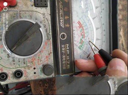

摘要: 收到同行送来的故障机壹台海信50K310X3D液晶电视,故障表现为遥控失灵,初步怀疑接收头损坏,查网上卖50左右一个,太贵了。决定检查看看能否运气好修好,打开检查板子上没啥东西,因没有图纸,就一个个零件检查,检查到 ...
    收到同行送来的故障机壹台海信50K310X3D液晶电视,故障表现为遥控失灵,初步怀疑接收头损坏,查网上卖50左右一个,太贵了。决定检查看看能否运气好修好,打开检查板子上没啥东西,因没有图纸,就一个个零件检查,检查到下图画圈电容阻值很小怀疑短路,拆下检查果然短路,找个大小体积差不多换上,开机遥控正常,故障修复。
