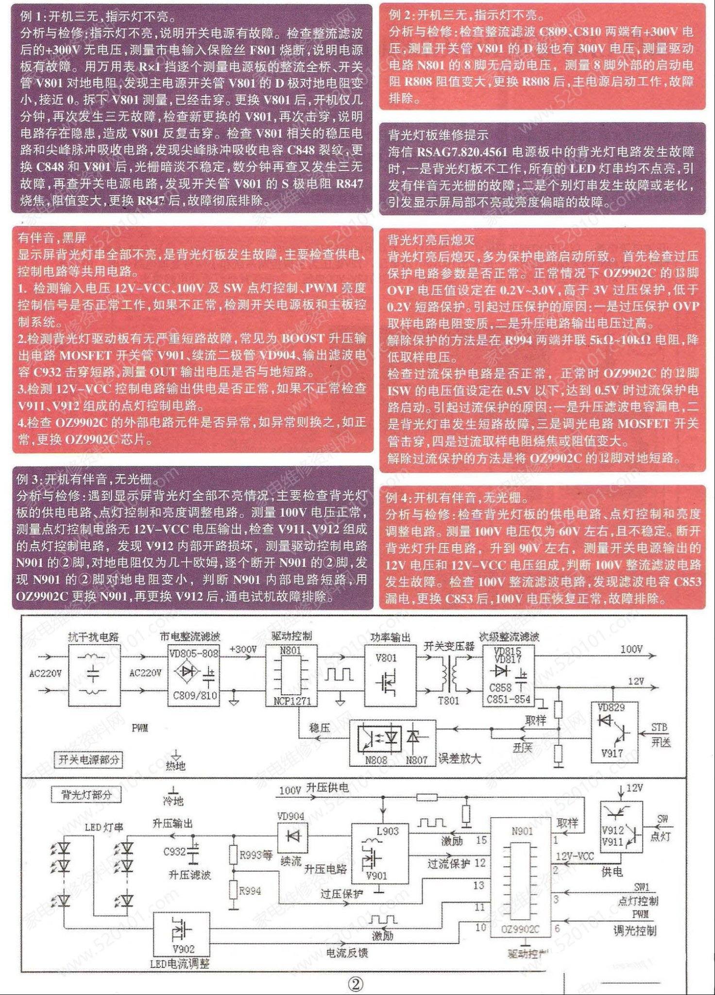

摘要: 海信液晶彩电采用的RSAG7.820.4561电源板,是集开关电源和背光灯驱动为一体的二合一板, 集成电路采用NCP1271+OZ9902C组合方案,开关电源输出100V、12V电压,为主板和背光灯驱动电路供电,背光灯电路输 ...
    海信液晶彩电采用的RSAG7.820.4561电源板,是集开关电源和背光灯驱动为一体的二合一板, 集成电路采用NCP1271+OZ9902C组合方案,开关电源输出100V、12V电压,为主板和背光灯驱动电路供电,背光灯电路输出140V左右的直流电压,将LED背光灯点亮。
         此二合一板应用于海信LED26K01A、LED26K316、LED32K100、LED32K200、LED32K300、LED32K311、LED32K316等液晶彩电中。海信RSAG7.820.4561电源板实物图解见图1所示,电路组成框图见图2所示。由开关电源和背光灯驱动电路两部分组成。
