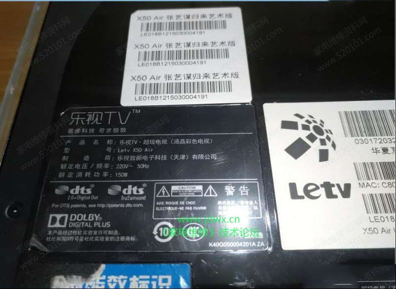

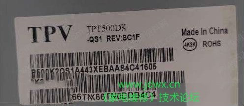

摘要: 收到同行送来的故障机壹台乐视x50 Air液晶电视,故障表现为灰屏,拆开右边排线左边正常,用老办法断Y在右边最边上一个COF从右到左一条一用牙签挖开挖到第17根图像出来了,但是右边比较暗且有点拖尾,拆开屏幕把右边的耳朵 ...
    收到同行送来的故障机壹台乐视x50 Air液晶电视,故障表现为灰屏,拆开右边排线左边正常,用老办法断Y在右边最边上一个COF从右到左一条一用牙签挖开挖到第17根图像出来了,但是右边比较暗且有点拖尾,拆开屏幕把右边的耳朵全部用电吹风加热一下撕掉,图像正常。
      试机一个晚上,交付给客户。已经做过其他品牌的好多台了,事实证明屏幕有一半有问题这种方法还是挺好用的。
