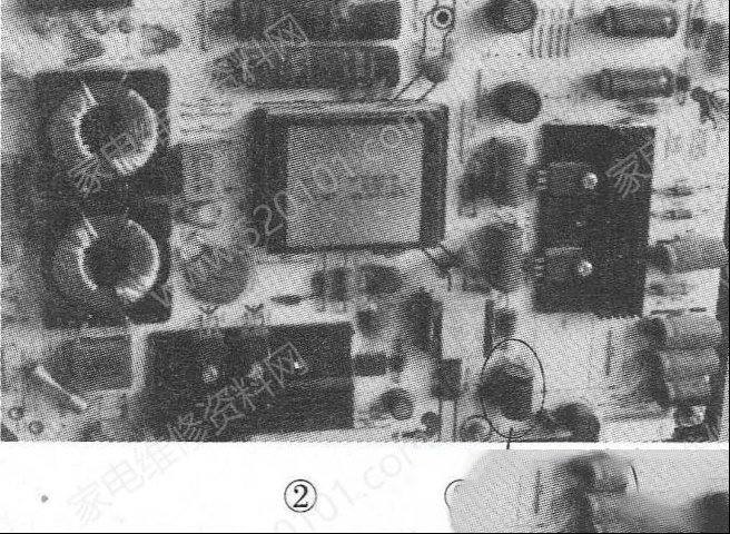

摘要: 海信LED46K11P液晶电视属超薄机芯,整机厚度不到3cm。打开机壳看所有元件都超小,见图1。通电试机,指示灯为蓝色,黑屏;目测,没有明显损坏元件。测PDF升压电容C814、C813两端电压为410V ,次级电容C8 ...
    海信LED46K11P液晶电视属超薄机芯,整机厚度不到3cm。打开机壳看所有元件都超小,见图1。通电试机,指示灯为蓝色,黑屏;目测,没有明显损坏元件。测PDF升压电容C814、C813两端电压为410V ,次级电容C848两端为155V,C838、C839两端为12V,5V电压稍欠,为+4.7V,基本都正常,就是黑屏。按理机器,工作不正常,要保护性停机的,果然4分钟之后,再测上述电压都变了,410V降到320V, +150V、+12V电压没了,只有4.7V电压还在。
        分析其黑屏原因,大致是主板、电源、主板控制电路及LED灯条等故障。按机器开机键(感应式),指示灯和电源都有相应变化,大致可排除主板原因,电源部分似乎也无问题难道是屏内灯条坏了?那样就要开屏修,太麻烦了。反复观察机器电路板,由于黑屏,各器件摸着也无温升感,只有副电源+5V的滤波电容稍有温升,但看起来光亮如新,无鼓胀变形,焊点无过热痕迹,就是低了0.3V,且主板控制没问题。由于电路复杂且保护电路多,真有点难了。
      开机,用示波器测灯电压接口两端,无干扰波形,测有+150V直流电压,看来屏不亮,还和主板控制有关。于是重点查主板,用示波器测5V电压输出端有10V 多的交流杂波,而+12V、+15V都几乎没有,果断焊掉滤波电容C834(见图2),测其容量为70uF(原标注为1000uF/16V),找一只680uF/50V的电容换上,试机,久违的蓝屏出现。再测电容C834两端电压为+5.3V,再看换下的电容,一点都不像有问题的。换上原电容再开机,用示波器测整流二极管正极,其交流峰值电压达18V左右。怪不得那个1000uF/16V的电容失效呢,原来厂家所选器件耐压有误,如用1000uF/25V的都应该没问题,建议厂家换耐压高的器件。还请同行注意,遇到类似黑屏问题,先查可疑的电容。
