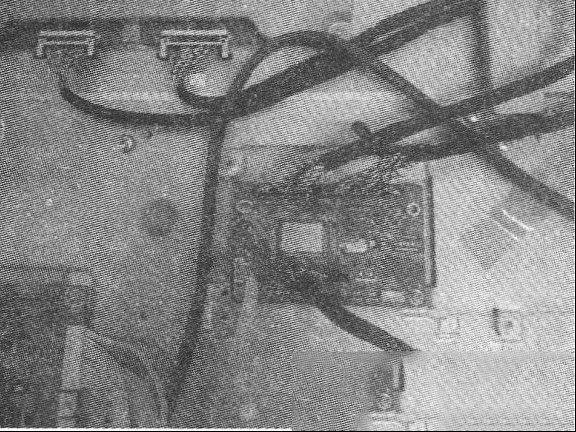

    海信TLM42T69GPA (0120408是一款超薄液晶电视,电源板型号为RSAG7.820.1535, 主板型号为RSAG7.820.1533。这种型号的电视已经出厂五六年,主板损坏率较高,主板到逻辑板上用的是双屏线,换用其他通用主板时,还需要一块双屏线转接板,下面具体介绍一下改装的方法。
        首先从淘宝上买来高清通用液晶万能板(价格100元左右),我购买的是V59高清万能板,根据自己提供的液晶屏型号购买了乐华双屏线转接板,包括三条液晶屏线,价值120元。双屏线转接板的使用,将卖家提供的三条屏线,其中一条短的连接万能板到转接板,两条长的屏线一根上有红色黑色屏线较宽的插在逻辑板右侧,另-条较窄的屏线插在逻辑板的左侧。因为这两条屏线如果插错了会插不进去的,双屏线转接板上有一个接插12V端子,①、②脚接地线,③、④脚接12V。
        电源板、液晶万能板、双屏线转接板各引脚功能见表1。用连线将它们对应的相同功能脚连接起来,要注意的是,万能液晶板XP2的④脚连接到XP808的⑨脚BRI背景灯亮度控制,XP2的③脚连接到XP808的①脚背光灯控制开关,XP1①脚与XP808③脚相连。连接好后仔细检查-遍,屏供电电压一定在12V,准确无误后开机,就能准确把屏点亮,遥控器或按键操作一切正常。

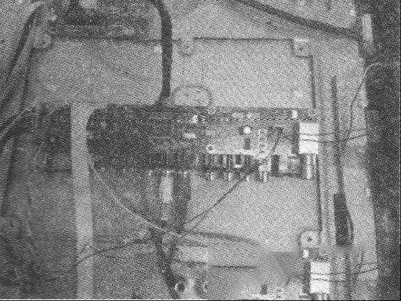

        关于液晶万能板的固定,因为原来的主板是超薄的,而且各个输入端子均在后盖的后面,液晶万能板的输入端子则在下面,无法安装在原来的主板位置,我的方法是把它固定在右侧下部喇叭的位置。因为喇叭用的是两个喇叭连接在一起的,我把靠右侧的喇叭去掉一半,把液晶万能板顶在屏的下部,把机壳下部边缘根据输入端子的需要去掉一部分 ,这样输入信号的各个端子从下面插入,液晶万能板也在机壳后面下部,外观无多大影响。这样变通维修后,接入信号可正常收看,但是清晰度有可能与以前的有差异。一定要提前告知用户,以免有的用户要求高,我们费力不讨好。改装图如图1、图2所示。
      编后:改装后的电视一定请维修师傅将机内的各连接线弄好,各路线的走向要细考虑,防信号间干扰引起其他问题。其次,要严格考虑安全问题,包括用户使用的安全问题。我们规范自己的维修行为,才能得到用户的长时间的支持,不然只是今天将问题解决,用户却不再信任你。
