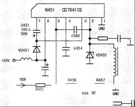

    收到同行送来的故障机壹台海信TC2577彩电,开机后无图无声,屏幕呈黑屏状态。该机小信号芯片为LA76818A,CPU为LC863528C,场输出电路为CD7841CS。开机,测+B电压为125V,正常;观察显像管灯丝点亮发红,测R、G、B三阴极电压已高达200V左右,接近于视放供电电源,说明显像管三阴极处于截止状态。为快速判断故障部位,试略微调高加速极电压,屏上出现一条水平亮线,说明黑屏故障因场输出电路故障引发。逐一检测场输出块N451(CD7841CS) 各脚电压如表1所示。
         N451(CD7841CS内部场输出放大电路采用OTL放大,其②脚为场输出端,正常电压应为1/2供电电源。结合所测电压数据分析,场块CD7841CS可能损坏。换用一块原装LA7841场输出块,同时换上新的自举升压电容C451( 100uF/50V,以避免因该电容不良而再次损坏场块)。焊好试机,光栅图像正常,复测场块各脚电压见表1,以供参考。
