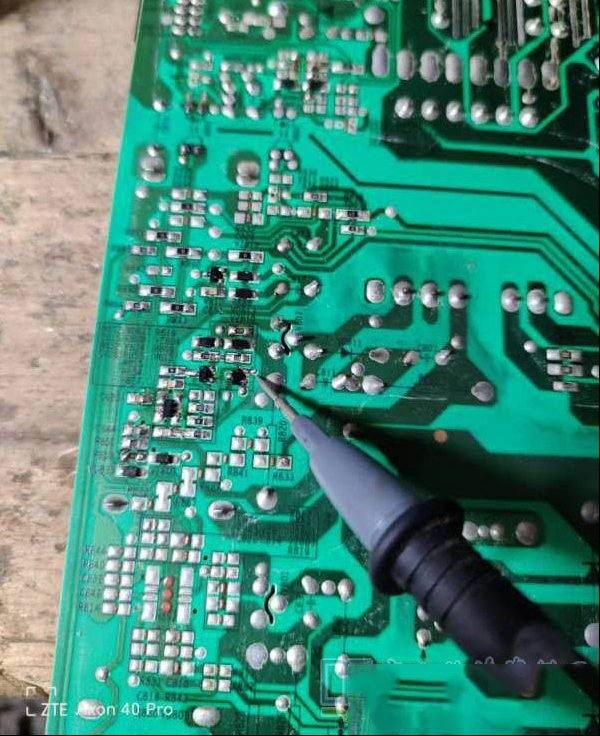

海信RSAG7.820.5338电源板无输出通病检修思路
2023-4-28 10:51| 发布者: 开心| 查看: 253| 评论: 0
摘要: RSAG7.820.5338这块电源板,经常接到的都是无电源输出,换了5a2r可以用几天,或者清洗电源初级又恢复正常的,这款电源板在我当地量很大 经过这两年的断断续续维修,终于让我找到了, v813 、v814 2f 1p ...
    RSAG7.820.5338这块电源板,经常接到的都是无电源输出,换了5a2r可以用几天,或者清洗电源初级又恢复正常的,这款电源板在我当地量很大 经过这两年的断断续续维修,终于让我找到了, v813 、v814  2f 1p 这对驱动管软性故障,用烙铁加热几秒可以恢复正常,有的严重的加热都没用, 直接换掉这对驱动管,输出电压马上就有,只要你的板子功率管没击穿,电阻、保险丝完整 ,直接换这对驱动管, 已经换了4、5架了, 一换就好。 前几年遇到这种故障为了一次性解决,买了代用电源板,现在有了这个经验,终于可以摆脱换板了。
