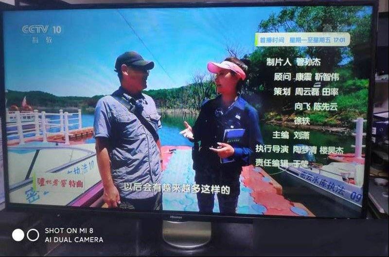

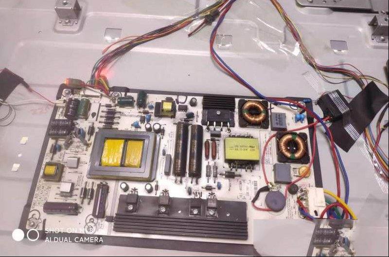

    收到同行送来的故障机壹台海信LED55EC280JD,故障表现为是蓝灯亮不开机,按理说这款机器亮蓝灯,电视机应该处于开机状态,由于电视机遥控器开关机,蓝灯没有任何变化,估计电视机已经处于死机状态,于是开机检查,发现电源板有12V、16V输出,而且STDADBY是高电平,只是没有背光点亮信号。
         估计主板已经死机,网上查询这种主板这种故障比较多,而且不好修,于是决定换板维修。于是淘板,结果发现好多人买回来的板子就遇到问题,也有用了三个月又坏了的,因为板子毕竟多数是拆机的,遇到坏的也算正常,本来我当地有张相同主板,只是50寸的,想把电视机拉过去试一下,头天联系还在,结果第二天居然电视机拉过去,板子给卖了,当时也觉得有些懊丧?

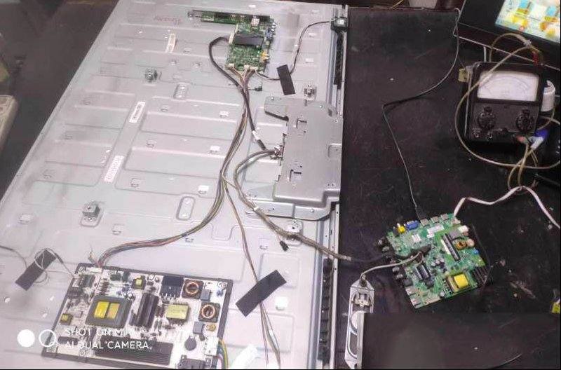

         于是回来就想到用自己的板子改制,因为电视机是用户出租的,只要不出问题就好,这电视机是几年前我给他换过背光的,没有想到现在主板又坏了,这用户还算耿直,于是就想到给他修了,尽量不要再出现问题。后来门市我就找到了几张屏线类似的主板,没有想到第一张主板就试机成功了。
          这是一张当时收来的松下主板,板子非常新,而且这种组装机板子质量也不错。具体改装方法,首先将海信电源板背光启动,背光控制,电源开启信号全部接在一起,然后用原来的待机12V,再用一个发光二极管分压3.3V接入即可,原来主板去掉,这样开机电源板就可以点亮背光,后来就用换的主板上面一个可以控制的5V电压去控制原机电源板的进线(我用了一个5V的继电器),由于我原来拆主板时候接收头,按键屏线都留下来了,这次运气特别好,接收头直接安装电视机中间下面,按键也固定在那个地方,电视机原来接收头,按键位置我动都未动,电视机几乎是完美搞定,本来我背光还想用我的主板(因为我的板子是一体板),后来想万一要还原太麻烦,后来我发现还好我没有改背光,因为我这机器背光电压特别高,换的主板几乎无法点亮海信背光,现在烂在我们手里的主板太多了,我现在几乎都有不下30张主板了,到目前为止我还没有遇到过一模一样的主板换出去的,所以现在我收来的破电视机,哪怕再便宜也只好卖给收废品的了,搞维修的我们能够做到物尽其用,那的确是要考验我们的智慧了。
