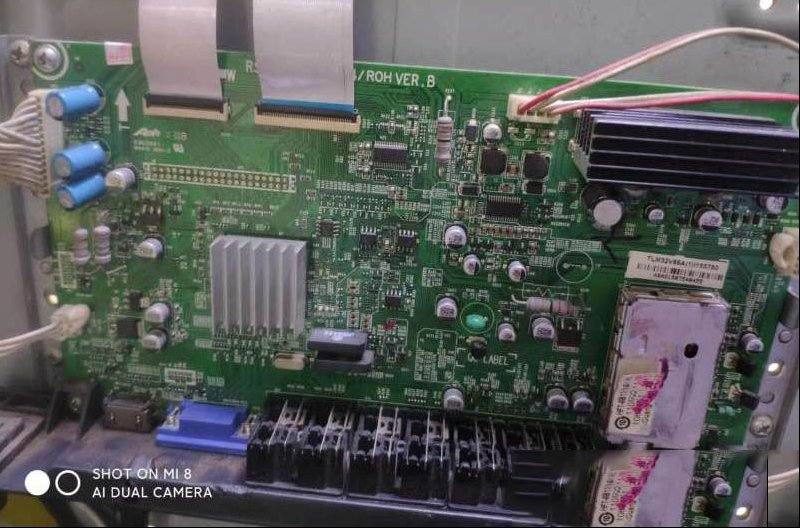

摘要: 收到同行送来的故障机壹台海信TLM32V66A液晶电视,这台电视是维修工之前换过主板,现在出现红灯亮,二次开机刚好变成蓝灯,立马又是红灯,起初以为电源故障。于是拆机检查,发现二次开机电源输出12V,受控5V非常稳定, ...
    收到同行送来的故障机壹台海信TLM32V66A液晶电视,这台电视是维修工之前换过主板,现在出现红灯亮,二次开机刚好变成蓝灯,立马又是红灯,起初以为电源故障。于是拆机检查,发现二次开机电源输出12V,受控5V非常稳定,而后随着主板发出的待机指令。12V受控5V消失,这样基本判断主板问题,于是开机瞬间测试主板上面三端,感觉电压都是好的,一时不好判断故障原因,于是搜索一下网上资料,故障表现为几乎完全相同,说是存储器问题,于是按照这个方法,找了一个24C16换了24C32,开机故障有了变化,能够开机了,只是开机没有记忆,而且开机瞬间右上角出现的字是花的,后来用了一个24C128换了,电视机修好了,而且存储器我并没有写数据,只是第一次开机电视机要多一会才能够启动,感觉是自己在写数据。
         据用户讲,电视机是他在操作遥控器过程中出现了故障。
